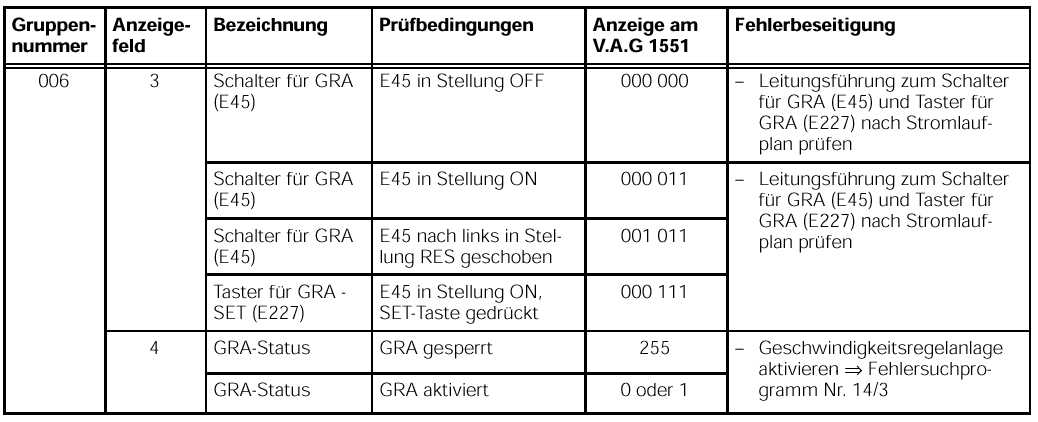

Presumo che la funzione GRA sia stata attivata correttamente nel sistema di gestione tecnico.
Cosa dice l'ultimo campo del blocco 006?
Comparendo alla schermata iniziale di accesso al sistema MSTG, compare la lettera "G"?

Sì, è abilitata; nel mio caso il valore è 0 (255 o 225 indicherebbero che è disabilitata).

255 indica che la GRA è bloccata.
