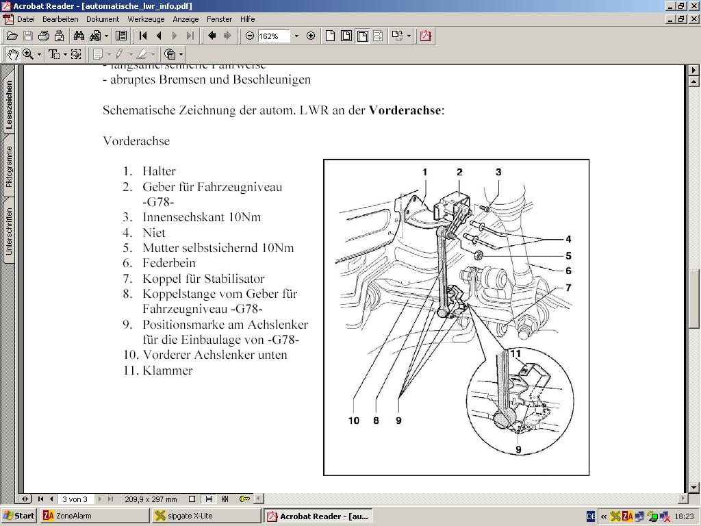

Certo, darò un'occhiata sotto l'auto o smonterò la ruota. Ho trovato una foto online, anche se è di una A4, probabilmente sarà simile sulla Passat.
Qualcuno ha uno schema elettrico? Il sensore è solo una resistenza che varia. Vorrei sapere tra quali pin devo effettuare le misurazioni.

Messaggio11-09-2006, 19:27    Oggetto: Controllo sensore LWR: Guida passo passo. Cita
Ecco l'immagine.
