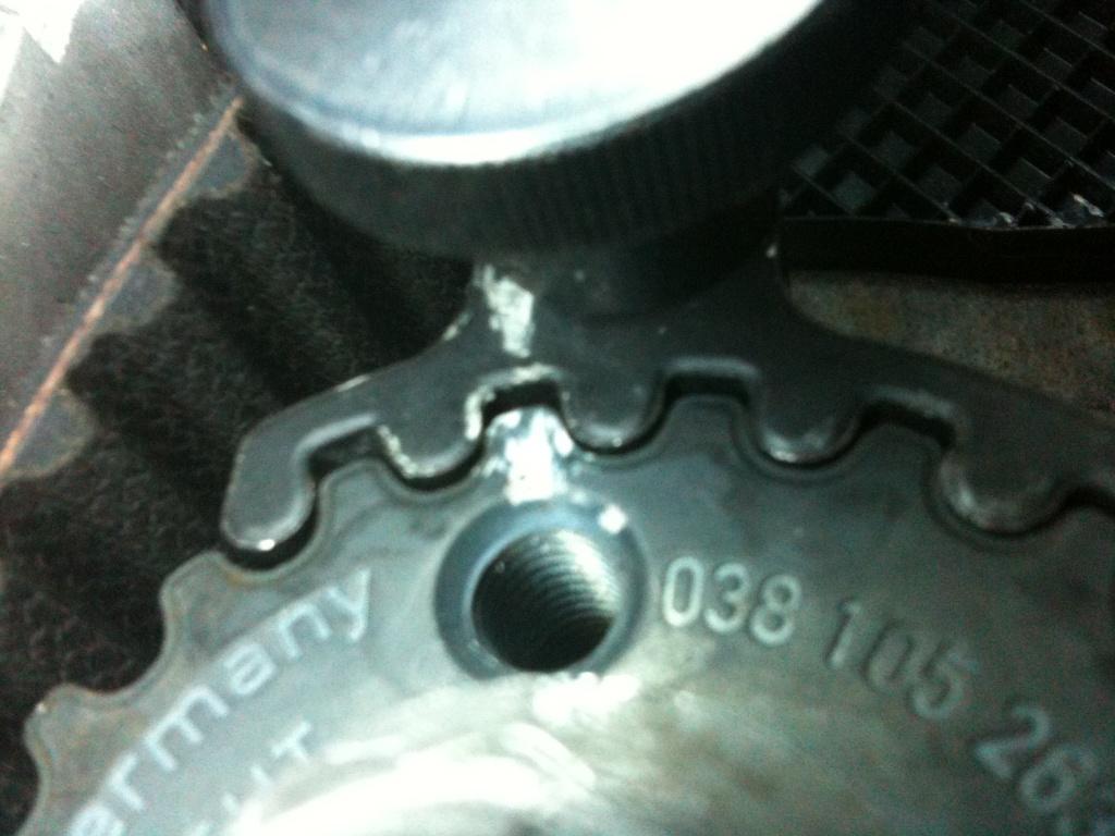

Ecco qui, davanti a voi, la cinghia di distribuzione.
Bene, possiamo iniziare. Attenzione: la molla di tensione è già rilassata, questo esemplare è...
L'originale non si può ruotare con una chiave a brugola (dove è indicato dalla freccia).
(altrimenti si trova l'apertura per la chiave a brugola).
Nun Kurbelwelle im Uhrzeigersinn drehen, und nur im Uhrzeigersinn bis die Markierung an einem der Zähne etwa in der 11 Uhr Stellung steht, dann versuchen den Zahnriemenstopp einzusetzen und ganz langsam in die Arretierposition weiterdrehen. Nun schauen ob die Nockenwelle auf OT steht, dazu ist am rechten oberen Rand der hinteren Zahnriemenabdeckung eine Markierung 4Z und die Nasen des Nockenwellenrades für den Hallgeber sollten mit dieser fluchten. Wenn nein, eine weitere Umdrehung der Kurbelwelle und wieder festsetzen. Nun sollte auch der Absteckstift in etwa auf 8 Uhr eingesteckt werden können. Assicurarsi che tutto sia ben fissato, allentare la vite del tenditore e rilasciare il tenditore stesso verso l'interno, rimuovere il rullo di guida e smontare l'intero sistema.

Allentare leggermente le tre viti della puleggia dell'albero a camme e ruotarla completamente in senso antiorario (la spina di fissaggio dovrebbe rimanere inserita).
Montare la nuova puleggia di tensione e la puleggia guida, posizionare la cinghia dentata facendo attenzione a non piegarla, iniziando dall'albero a camme, passando per la puleggia di tensione, la puleggia guida, l'albero motore e infine sulla pompa dell'acqua.
Quando tutto è nella posizione corretta, regolare la puleggia di tensione in modo che il segno (la freccia) sia al centro della finestra. Quindi, avvitare con una coppia di 20 Nm + 45°; questo valore è corretto anche per la vite della puleggia di direzione. Utilizzando una chiave da 18, ruotare l'albero a camme fino a quando i segni sono allineati con la freccia "4Z" al centro. Serrare le viti del coperchio dell'albero a camme con una coppia di 25 Nm.
