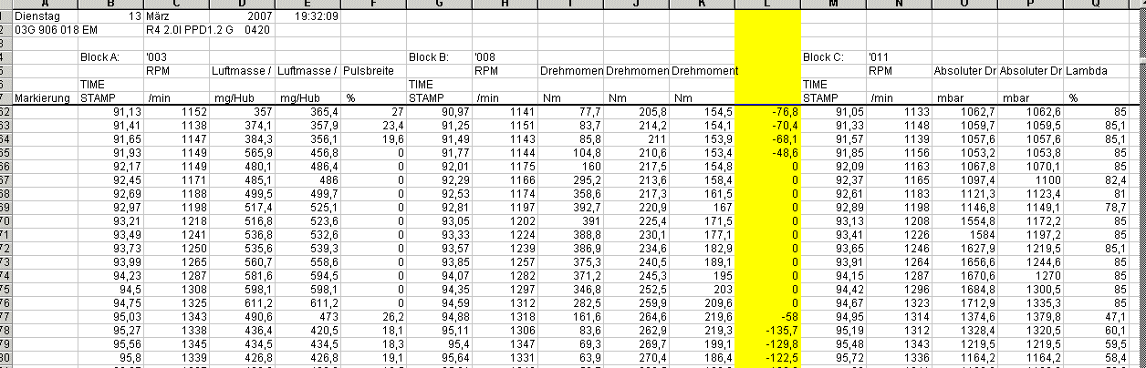

Il mio BMR (e anche il BMP) non riescono a raggiungere la velocità minima. Almeno il mio BMR corre implacabilmente vicino al confine russo finché non raggiunge la pressione di sovralimentazione. In questo momento, la PWM è al massimo del suo valore, ovvero all'85%.
Dovrei girare la barra icon_wink.gif?
(il giallo indica = minimo tra tre velocità di rotazione) - (valore russo) --- quindi 0 se si supera il confine russo).

Temo che questo non serva a niente: dai un'occhiata al manuale MWB 3, dove viene descritto in modo molto preciso come regolare la portata d'aria. Se dovessi manomettere qualcosa nel sistema di sovralimentazione, molto probabilmente si verificherà semplicemente un'ulteriore rottura del sistema di ricircolo dei gas di scarico, e sarai esattamente allo stesso punto di prima (oltre a un'accelerata incrostazione dei condotti di aspirazione).

Potrebbe essere che questo comportamento sia semplicemente dovuto alla struttura meccanica (alle dimensioni) del tuo turbocompressore?
Considerando la cilindrata e la potenza del motore, il turbocompressore dovrebbe essere di dimensioni adeguate. Pertanto, finché il turbocompressore non raggiunge il regime di giri ottimale, lui procede lungo il limite di emissione di fumo.

Certo, la solita storia: all'aumentare della potenza, aumenta anche la dimensione del turbo lag (a meno che non si monti un piccolo compressore modificato con una centralina che lo porta a regimi elevatissimi, ma si utilizza un turbocompressore adatto alla potenza massima).
Anche il principio VTG non è sufficientemente potente per risolvere completamente questo problema. Pertanto, i modelli da 100 cavalli sono più adatti alla guida in città rispetto alle versioni con potenze superiori della stessa cilindrata.

Oggi mattina mi è venuta in mente anche la conclusione "grande turbina per grande potenza". Fino ad ora, avevo pensato che la VTG fosse abbastanza forte da compensare questo.
