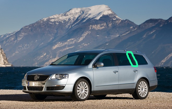

Sto cercando esattamente come rimuovere la parte del portiera che corrisponde _esteticamente_ alla colonna C.
Quindi, questo elemento nero a forma di pilastro sulla porta.
Dentro, fa rumore.
Il rumore sembra provenire da un cavo Bowden allentato (ma in realtà non c'è nessuno dentro) o da un punto di adesivo che si attacca e si stacca continuamente.
Questo è frustrante, soprattutto quando si paga extra il pacchetto audio VW e poi non si può usare le funzioni perché questo ti fa impazzire.
Anche la copertura del pulsante è danneggiata - nell'area dove prima c'era il "pulsante". Questo può essere eliminato con "spremere", ma se lo si lascia, torna di nuovo.

Grazie per le informazioni.
Mi disturba solo il fatto che ci siano problemi nel reparto Risorse Umane in un'altra sede.
Quando non hanno fissato correttamente la parte nera accanto alla finestra.
Perché, se si applica questo (con la mano), non si sentono più i rumori.

Messaggio18-06-2007, 9:24    Oggetto: Disegno esplosivo porta posteriore 3C Cita
Sembra che ci sia un problema:
