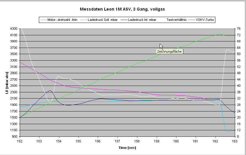

Il mio motore ALH sulla Golf IV, con 160.000 km, presenta sintomi simili. Non ci sono difetti evidenti nel comportamento o nelle prestazioni, ma si verificano sovrapressioni fino a 500 mbar assoluti per tempi inferiori a 2 secondi, e contemporaneamente sottopressioni fino a 300 mbar per tempi inferiori a 4 secondi, entrambi i fenomeni relativi a regimi di giri superiori a 2500 giri/min.

Purtroppo, non posso verificare la gamma di giri al di sotto di 2500 giri/min con il cambio automatico.
Le oscillazioni a regimi motore inferiori a 3250 giri/min non sono critiche per l'ATL, poiché la portata volumetrica è relativamente bassa. Le oscillazioni diventano critiche solo a regimi superiori a 3500 giri/min, quindi è assolutamente necessario verificare quanto segue:
Mantenere il regime motore in marcia 3ª, 4ª o, idealmente, 5ª fino a circa 4250 giri/min, quindi rilasciare completamente l'acceleratore (0% apertura). Lasciare che il motore rallenti fino a 4000 giri/min, quindi premere nuovamente a fondo l'acceleratore (100% apertura) fino a quando la pressione di sovralimentazione (LD) si stabilizza. Quindi, rilasciare nuovamente l'acceleratore (0%), lasciare che il motore rallenti fino a 3750 giri/min, quindi premere nuovamente a fondo l'acceleratore (100%) fino a quando la pressione di sovralimentazione (LD) si stabilizza. Quindi, rilasciare parzialmente l'acceleratore (apertura variabile), lasciare che il motore rallenti fino a 3500 giri/min, quindi premere nuovamente a fondo l'acceleratore (100%) fino a quando la pressione di sovralimentazione (LDR) si stabilizza. Se si verificano oscillazioni estreme in questo intervallo di giri, il sistema di controllo della pressione (ATL) viene sottoposto a un forte stress (sovrarotazione). Registrare solo un valore di carico motore (MWB) per ottenere la massima precisione e ripetere la misurazione più volte, altrimenti si potrebbero perdere i valori massimi/minimi.
Quando si guida in autostrada vicino alla velocità massima e si toglie periodicamente l'acceleratore per permettere a un'auto che segue di rientrare nella corsia.
A tutte le velocità, la pressione massima aumenta notevolmente nei motori con sistema di sovralimentazione a bassa inerzia, il che non è certo positivo per la guarnizione della testata o per i cuscinetti. Tuttavia, dato che il motore ALH da 66 kW originali ha ancora molto margine di sicurezza in questo aspetto, non lo considero un problema critico.
La soglia di tempo è di circa 6 secondi per le variazioni positive/negative. L'altezza è di 300 millibar per le variazioni negative e 400 millibar per quelle positive (che possono variare leggermente a seconda del software).
Mi piacerebbe anche pubblicare qui i miei log, ma non riesco a trasferire i dati dal mio portatile, che ha ancora Windows 95 senza USB, e anche se ha un floppy disk, il mio computer di casa non lo legge. Quindi, devo prima trovare un modo per collegare i due dispositivi prima di poter pubblicare i risultati delle mie misurazioni.

Un'altra caratteristica mi insospettisce. Fino al 75% di carico, la temperatura del TV rimane sempre al di sotto del valore di riferimento (stato regolato). Al contrario, nel caso del lato di aspirazione, la temperatura è significativamente superiore al valore di riferimento (stato regolato). Questo è anche uno dei motivi per cui una modifica della lunghezza delle barre non ha potuto avere effetti positivi. Per contrastare l'eccesso di oscillazione, dovrei accorciare la barra, ma in questo modo, anche nello stato regolato, la temperatura rimarrebbe ancora più lontana dal valore di riferimento, e l'oscillazione negativa diventerebbe proporzionalmente maggiore, il che è problematico.
Forse è un segnale di una pressione di contro pressione dei gas di scarico in aumento, causata da un catalizzatore sporco, oppure di una diminuzione dell'efficienza della turbina, dovuta a un eccessivo gioco delle pale.
Dubito fortemente che i ragazzi della Volkswagen mettano in produzione qualcosa del genere.
@Wutz,
Un sensore di pressione (LDR) funziona bene con sovrapressioni e sottopressioni massime di 150 mbar, indipendentemente da chi o cosa le provochi. Una pressione di 300 mbar è tollerabile per un utilizzo in serie. Sulla linea di mandata, al punto di funzionamento nominale, non si superano più i 150 mbar. Come nel nostro caso, ritengo inaccettabile una pressione di 500 mbar, anche al punto di funzionamento nominale, se si considerano le curve di caratteristica dei compressori e si calcolano le relative velocità di rotazione dei turbocompressori.
Come si comporta il vostro ALH Ulf in termini di manovre di sovra/sottosviluppo all'altezza della linea (VL) nel punto di potenza nominale, o come si comportano altri piloti di ALH, quando eseguono questa manovra di volo come descritto sopra?

Guido la mia Ibi raramente, ma in passato ho cercato di provocare il sovrapressione. Finora (~45.000 km), questo si verifica al meglio nella fascia di giri media, e in casi eccezionali fino a un massimo di 0,2 bar, secondo il sensore LDA.
A partire da circa 3000 giri, la pressione (LD) aumenta lentamente durante la pedalata (come nel tuo caso), ma in modo preciso fino a circa 1 bar. Il valore massimo transitorio (overshoot) si verifica occasionalmente e raggiunge circa 50 mbar, se ricordo bene.

IMO, l'ECU effettua effettivamente una "commutazione di modalità operativa", sia in modo dipendente dalla velocità (nel set di dati AHF, a 2016 giri/min), sia attraverso un "monitoraggio della pressione con isteresi". Ciò significa che nel set di dati si trovano soglie di pressione (deviazione dalla regolazione/differenza di pressione rispetto al valore desiderato) che attivano e disattivano effettivamente il regolatore.
I due campi di caratterizzazione indicano la soglia di regolazione in funzione della velocità di rotazione.
Al di sopra di 1200 giri al minuto, la soglia viene ridotta molto lentamente e, con l'aumentare della velocità di rotazione, si restringe sempre di più (credo che al di sopra di 300 giri al minuto si attesti intorno ai 40-60 millibar).
Questo spiega anche perché, nella fascia di giri più bassa, si verificano frequentemente oscillazioni ampie, mentre nella fascia più alta, anche piccole deviazioni vengono immediatamente corrette.
L'ECU, in condizioni di basso regime, controlla il turbocompressore solo in anticipo (in base alla mappa TV) e il regolatore interviene solo in caso di un'oscillazione eccessiva o a partire da una velocità media del motore.

Ciao di nuovo,
Dato che la mia ALH-Ibiza, nonostante la valvola di controllo della pressione (VTG) sia apparentemente perfettamente funzionante (test con siringa), a volte presenta sovrapressioni significative (fino a > 0,3 bar secondo i log), ho cercato di affrontare il problema modificando le impostazioni del software.
Per questo, ho confrontato i dati del sistema di controllo avanzato (pre-steuer) con i dati registrati dal sistema di controllo del motore (TV) su tutto l'intervallo di giri, come mostrato nell'allegato.
Quando l'errore sistematico è accettabilmente piccolo o nullo, la linea bianca del segnale televisivo registrato può essere considerata approssimativamente come il fabbisogno effettivo di segnale televisivo quando il valore misurato (LD) è uguale al valore desiderato (Soll).
Ed ecco che la curva del controllo preliminare dell'IVA (linea viola) punta ovunque a un valore limite superiore alla soglia desiderata, provocando intenzionalmente inizialmente delle sovra-correzioni, che vengono poi riportate verso il valore desiderato durante un intervento di regolazione.
I post di Jochen con le impostazioni volutamente aggressive per un carattere motore più vivace sono stati confermati, almeno per la nostra Ibiza; tuttavia, è difficile valutare in che misura i dati registrati potrebbero essere influenzati dal chilometraggio (attualmente circa 82.000 km) rispetto a un'auto nuova.
Quando il tempo e i miei impegni lo permetteranno, un giorno farò ruotare gradualmente l'asta VTG per renderla più lunga. In questo modo, il fabbisogno di TV per LD Ist = Soll si sposterà verso l'alto (nella direzione della linea viola) nel grafico, e le sovraelongazioni dovrebbero diminuire (e il comportamento di risposta diventerebbe più lento, lo so  ).
Da continuare...

Ho creato un log MBW11 simile a quello che hai fatto, prendendo spunto da un log comparabile risalente alla metà dell'anno scorso.
Il comportamento è fondamentalmente lo stesso. Tuttavia, a causa della maggiore quantità di ASV (software di serie), il rapporto di lavoro del VSKF è significativamente inferiore rispetto all'AHL.
In base a quello che vedo nel tuo log, non rilevo alcun segno di invecchiamento.
So che direttamente dagli applicatori che i 'superfici estese' sono un 'elemento strutturale', quindi l'ho sempre trasmesso a terzi.
Trovo interessante l'affermazione di Baf che è stata fatta prima:
Le oscillazioni a regimi motore inferiori a 3250 giri/min non sono critiche per l'ATL, poiché il flusso volumetrico è relativamente basso. Le oscillazioni diventano critiche solo a regimi superiori a 3500 giri/min, quindi dovresti assolutamente verificare quanto segue:
Anche questo conferma la mia affermazione che il carico del sistema dipende dalla portata volumetrica ed è quindi assolutamente accettabile che si verifichino sovra-oscillazioni in corrispondenza di bassi regimi.
Purtroppo, questo significa anche che tu e Rainer avete investito molto lavoro, che in parte è stato inutile.
Ma bene, la sincronizzazione del VSKF alle alte velocità rimane comunque un punto importante a cui non si deve dimenticare. Quindi, il vostro lavoro non è stato del tutto inutile.
Devi immaginare che i campi di input dell'IVA del software debbano essere calibrati in modo così robusto (nel senso di una dinamica minima richiesta per la pressione di sovralimentazione) che, anche in combinazione con diverse condizioni limite sfavorevoli (bassa pressione atmosferica, alta temperatura, ecc.), sia sempre possibile rappresentare una certa risposta transitoria in caso di improvvisa richiesta di potenza.
La pre-regolazione è quindi progettata per il 'caso peggiore' e il regolatore deve solo compensare la differenza.
Mmm, la vedo in modo diverso:
ULf ha inserito i valori del campo di identificazione della tassa di proprietà nel sistema VS.
Tutte le correzioni relative ai codici fiscali non sono ancora state prese in considerazione. Pertanto, una calibrazione del campo 'codice fiscale' nello scenario peggiore non è necessaria. Queste correzioni relative ai codici fiscali si occuperanno di questo aspetto.
Inoltre, la valvola di sicurezza è attiva solo quando il valore effettivo si discosta in modo significativo (nel mio caso, almeno 70 hPa) dal valore desiderato. Pertanto, non dovrebbe esistere alcuna combinazione di pre-regolazione e regolazione.
Almeno, finora, io l'ho sempre interpretato in questo modo.
