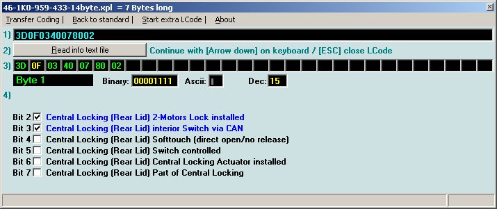

Questo accade SOLO quando scorro i campi del punto 3 utilizzando il tasto Tab.
Sono state disegnate tutte le caselle manualmente, oppure devo selezionarle con il mouse? In quest'ultimo caso, il problema non si verifica più.
Ecco come appare:

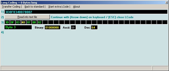

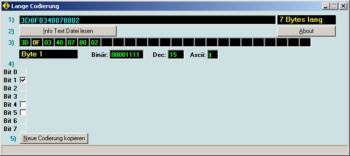

Non so se sia così che dovrebbe essere.
"Ma il nuovo LCode non mostra nulla quando carica il suo stesso esempio (vedi LCode_Bug2)."
Se si carica un altro file XPL, si possono vedere dei risultati. Ovviamente, non maschera i bit non utilizzati (vedere LCode_Bug3).

Messaggio16-01-2008, 11:38    Oggetto: LCode non mostra tutte le caselle di controllo Cita
È emerso quanto segue:
>> Il problema con LCode 604 è noto, ma si verifica solo in rari casi.
>> Abbiamo deciso di non aggiornare il vecchio modello VC 704,
per questo motivo.
Clicca sui campi invece di usare il tasto "Tab" e tutto funzionerà correttamente.
Saluti, Rainer.
