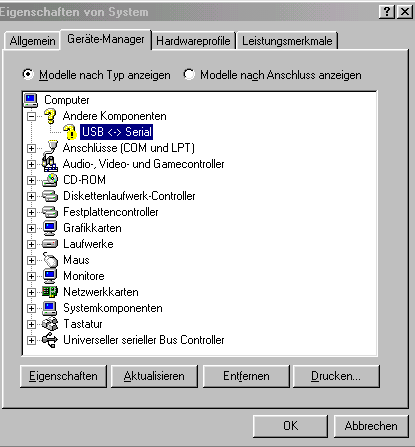

Rainer K. ha scritto:
Du musst entweder den USB-Serial Treiber im Gerätemanager entfernen
Hm, und welchen genau müßte ich da löschen (siehe Anhang)? Bei keinem erscheint in den Eigenschaften irgendein erkennbarer Hinweis auf Ross-Tech o.ä.
BTW: der Gerätemanager meines Heim-PC (auch 98SE) hat neben dem angeklickten USB-Symbol genau die gleichen Treiber, und da war noch nie das Hex-Com-CAN-Interface eingesteckt . . .
Wenn Du weiter den USB-Serial verwenden willst, musst Du als Treiberverzeichnis natürlich dessen Speicherort angeben (da, wo das Archiv entpackt wurde).
oder den Ross-Tech Direct Treiber mit den oben genannten Dateien verwenden.
Ist das der besagte RT-USB.dll?
Aber wie bekomme ich den unter W98SE manuell eingebunden??

Messaggi: 18063
Messaggio02-07-2008, 16:34    Oggetto: USB-Treiber für HEX-COM+CAN zerschossen (W98) :-( Traduzione in corso...
[Traduzione in corso...]
Hi Ulf,
im Gerätemanager siehst Du das Diagnosekabel nur, wenn es auch angesteckt ist.
Ja.
Kabel anstecken, dann im Gerätemanager Rechtsklick auf das Gerätesymbol, Eigenschaften, Treiber auswählen.
Die Sachen bei Dir im Bildchen sind 'normal' und gehören zur PC-Hardware.

Messaggio02-07-2008, 17:25    Oggetto: USB-Treiber für HEX-COM+CAN zerschossen (W98) :-( Traduzione in corso...
EDIT
Das klappt bei anderen USB-Komponenten, aber mit dem Hex-CAN nicht (mehr): der Gerätemaneger bleibt unverändert, egal ob Zündung ein oder aus.
Habe probehalber die 8050 auch auf dem Heim-PC installiert: so wird das Hex-CAN wenigstens als gelbes Fragezeichen angezeigt -> Anhang.
Klappt nicht: Nach der korrekten Angabe des Installationsverzeichnisses (im Heim-PC) kommt wieder die Info "es konnte kein Treiber für das Gerät gefunden werden".
Im Lappi-Gerätemanager finde ich das (eingesteckte) Hex-CAN gar nicht mehr icon_evil.gif
Und nun? Hab ich mit dem Heiß-Shutdown des Lappis das Interface zerschossen (wenn ja, warum hat es mehrere Male vorher überlebt)?
Aber wie gesagt: irgendwas lebt darin noch, denn beim Einstecken wird sofort die Treibersuche gestartet icon_eek.gif
 So sieht es direkt nach der erstmaligen 8050-Installation auf meinem Heim-PC aus. Im Lappi kriege nicht mal das gelbe "?" zu sehen.

Messaggi: 18063
Messaggio02-07-2008, 18:38    Oggetto: USB-Treiber für HEX-COM+CAN zerschossen (W98) :-( Traduzione in corso...
*g*
Das gelbe Fragezeichen ist der HEX-USB+CAN. Bitte auch mal unten bei den USB Geräten aufklappen.
Am besten oben den seriellen Port weg und unten den richtigen Treiber über Rechtsklick, Eigenschaften, anderen Treiber installieren. Vorher das zu bearbeitende Gerät per Linksclick anwählen.

Messaggio02-07-2008, 19:40    Oggetto: USB-Treiber für HEX-COM+CAN zerschossen (W98) :-( Traduzione in corso...
Bitte auch mal unten bei den USB Geräten aufklappen . . . Mit 'anstecken' meinte ich das Diagnosekabel am PC anstecken, nicht am Auto.
Und genau dabei tut sich nix, wenn ich das Hex-CAN ans Lappi stöpsele: ich sehe nur die 4 normalen Treiber wie oben im 1. Anhang dargestellt.
Schaffe ich besagten Gründen nicht: Hex-CAN erscheint nirgendwo im Lappi-Gerätemanager.
Sorry daß der Dialog so lang wurde, um das rüberzubringen . . .
