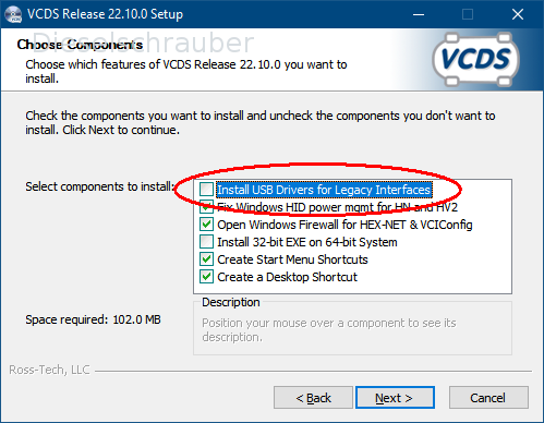

Per alcune interfacce VCDS molto vecchie, sono stati segnalati problemi: non funzionano con Windows 11 e/o VCDS 23.03.1.
Interfacce interessate:
- USB con connettore a forma di chiave
- Chiavetta USB
- HEX-USB+CAN
- Micro-CAN
Di solito non è così, ma l'eccezione è Windows on ARM, perché si tratta semplicemente di una piattaforma hardware completamente diversa, che è arrivata molti anni dopo le interfacce.
Ecco le seguenti dichiarazioni che possono aiutare le persone coinvolte:
"23.3.1 è disponibile sul mercato da circa sei mesi.
Ross-Tech ha scritto:
Il principale problema che abbiamo riscontrato con le interfacce più vecchie è che le persone non si prendono la briga di attivare la casella "Installa driver USB per interfacce precedenti".
Vedi l'immagine di esempio della versione inglese, la versione tedesca è esattamente la stessa.
Questo dovrebbe essere necessario solo su un sistema in cui i driver non sono già stati installati in precedenza. Questi driver non sono stati modificati da molti anni, ma per motivi che non comprendo appieno, a volte sembra necessario reinstallarli.
Un altro potenziale problema è che alcune istanze di Windows 11 non caricano i vecchi driver se non vengono modificate come segue:
Impostazioni -> Aggiornamenti e sicurezza -> Sicurezza di Windows -> Sicurezza del dispositivo -> Isolamento del core -> Integrità della memoria.
-> Disabilitare l'integrità della memoria (e ovviamente riavviare il sistema)
Per quanto riguarda ARM e le VM, non credo che funzionerà mai con le vecchie interfacce. L'esecuzione di un sistema Windows x86 non sarà utile, poiché il sistema operativo host richiede i driver per l'hardware collegato e non abbiamo driver Windows ARM per esso."
