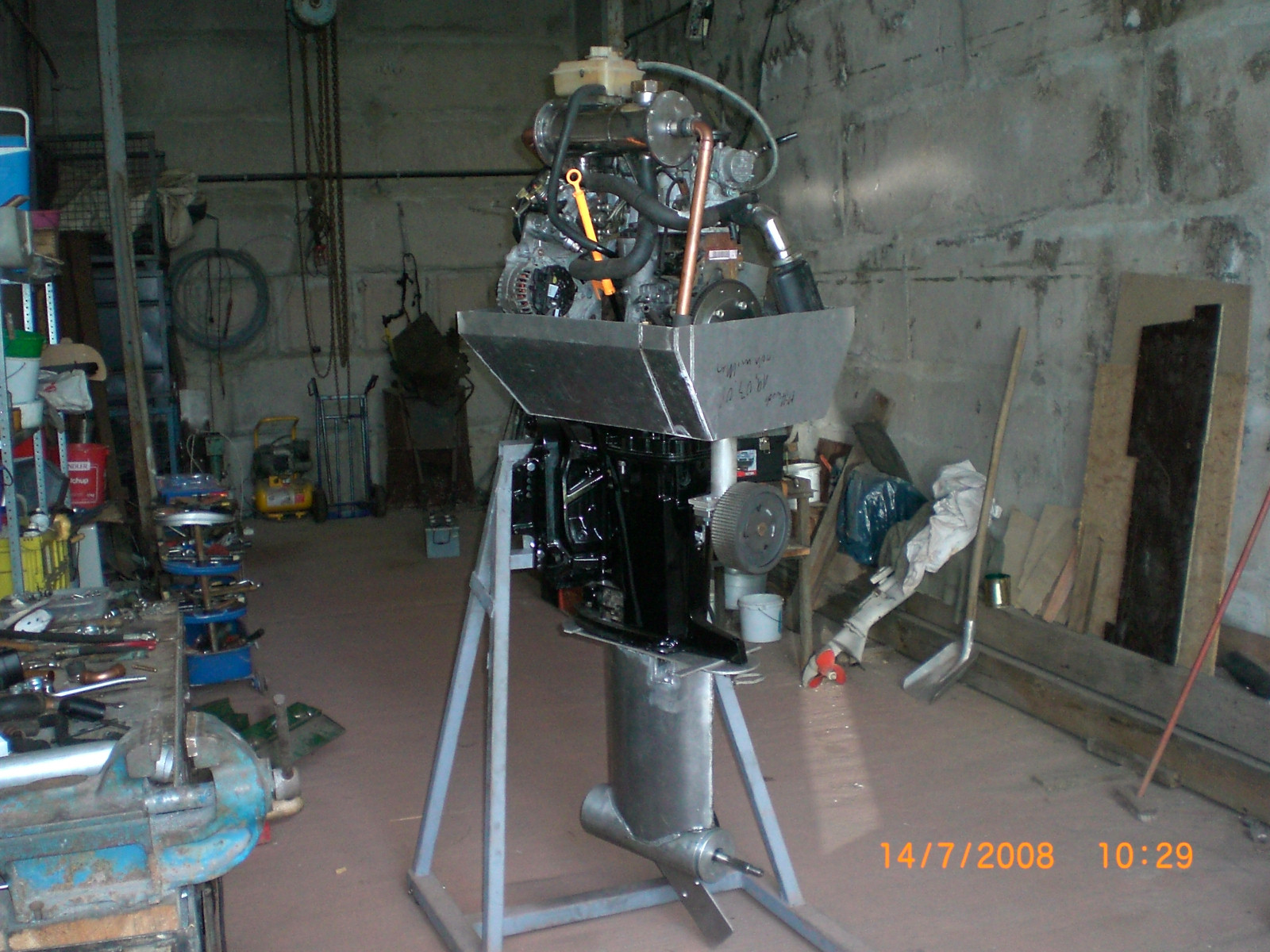

Sto ancora lavorando alla conversione a metano del mio Polo SDI 1.9 del 2004. Il motore ora funziona senza centralina, e la pompa di iniezione è stata convertita a funzionamento meccanico. Il sensore di temperatura del liquido di raffreddamento funziona probabilmente solo con la centralina, oppure posso collegare un semplice indicatore di temperatura? Sarebbe bello se il sensore potesse rimanere installato nella stessa posizione.

Funzionerebbe quindi sul tachimetro o su altri indicatori. Comunque, tra poco sarò arrivato a destinazione e il mio motore fuoribordo SDI sarà pronto.

Potresti pubblicare una foto?

Ciao Kopi,
Un motore fuoribordo SDI?
Sei assolutamente sicuro che non si tratti di un motore entrobordo?
Certo, ecco la traduzione:
"Potrebbe fornirmi alcune specifiche tecniche (motore, potenza, imbarcazione, rapporto di trasmissione, dimensioni dell'elica...)?".

L'immagine può essere allegata qui sotto: nelle opzioni.
Aggiungi allegato: clicca e sei pronto.
Modifica: ho ricevuto una risposta via email (si può saldare l'alluminio?).
