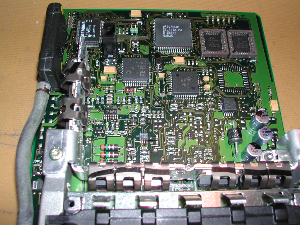

Oggi ho smontato e analizzato il centralina, ma non riesco a capire bene come funziona.
Visto che non ho esperienza con le centraline, forse qualcuno di voi può aiutarmi.
Vorrei sapere da voi se è presente un chip o meno. Ho allegato una foto. E, se sì, come posso fare?
Posso rimuoverlo io stesso, è il modo più semplice.

Diciamo così: senza (un chip di memoria), l'auto non farebbe nemmeno un metro, perché...
Il processore non saprebbe cosa fare icon_wink.gif.
Le memorie EPROM presenti nel MSA15 (si tratta di questo dispositivo) sono i due chip a 32 pin.
In alto a destra. Purtroppo, non si riesce a leggere esattamente cosa c'è scritto, ma a quanto pare...
Non sono contrassegnati con un codice Bosch. Penso che potrebbero essere modelli M27C1001 10C.
Il simbolo di domanda indica la resistenza alla temperatura: 1 = 0..70°C, 3 = -40..125°C, 6 = -40..85°C.
Se sei bravo a saldare componenti SMD, puoi utilizzare memorie EPROM vuote con la temperatura di esercizio appropriata.
(Bosch monta solo i modelli serie 3) e hai la possibilità di programmarli, allora puoi farlo.
Modificare la centralina (posso inviarti il set di dati originale).

Grazie mille per la risposta, purtroppo faccio fatica a leggere cosa c'è scritto su quelle due cose.
Salva, pensavo anche che dipendesse da loro, visto che altrimenti sarebbero tutti prodotti Bosch e Philips.
La domanda è questa: vorrei effettivamente un chip, ma uno di buona qualità, che funzioni anche...

Di solito, dopo che un tecnico li ha rimossi per la riprogrammazione, i chip EPROM non sono montati su un socket?

Un socket è essenzialmente un supporto per la memoria EEPROM. Un chip inserito in un socket può essere rimosso e sostituito senza saldature. In questo modo, si evita che il chip sia sottoposto a stress termico durante la saldatura.
Di solito, il tecnico salda il chip, lo programma con un programmatore di EEPROM, salda un socket e inserisce il chip nel socket.
A quanto ne so, è possibile riprogrammare anche le centraline più recenti senza dover rimuovere i chip. Questo non è possibile, invece, con le centraline più vecchie, come quella dell'AFN.

Le basi sono un punto debole icon_exclaim.gif.
Esistono dei dispositivi di sintonizzazione che saldano direttamente i dataset modificati (in questo caso, non è possibile modificarli immediatamente).
(leggere ogni articolo e rivenderlo altrove).
I componenti utilizzati sono delle cosiddette OTP - EPROMs (OTP sta per "one-time programmable").
Programmazione a tempo; per motivi di costo, si è rinunciato alla finestra in vetro per la pulizia.
Devono assolutamente essere sostituiti con dati diversi.
Sulle EPROM originali installate da Bosch, di solito sono presenti etichette con il numero del software.
(1037xxxxxx) scritto sopra.
Se il veicolo proviene dall'Austria e i componenti installati hanno il numero "3" come indicatore di temperatura,
Forse i componenti sono stati creati da me, e in quel caso saprei anche chi ha sviluppato il software.

"Gesockelt" significa che è possibile collegare altri set di dati.
Sembrerà come nell'immagine.
Puoi iniziare a guidare solo dopo che il sistema WFS è stato configurato.
