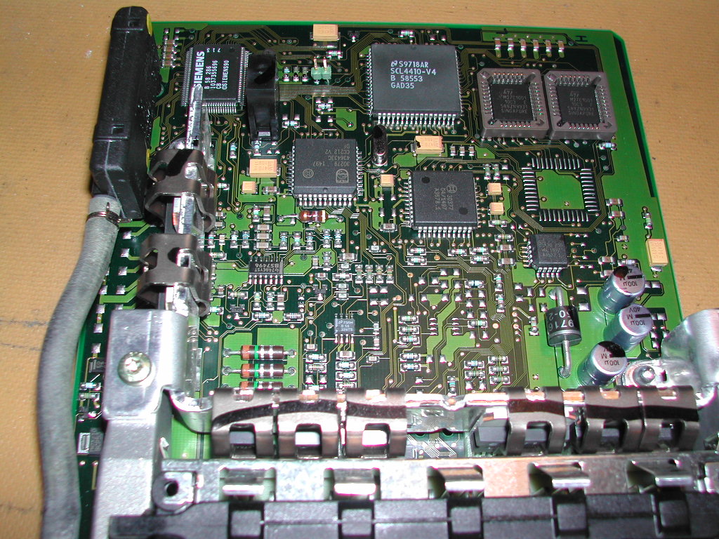

Ich habe heute mal das steuergerät ausgebaut und zerlegt, ich sehe allerdings nicht recht
viel. da ich mich mit einem steuergerät noch nicht befasst habe, vieleich erkennt irgendwer
von euch ob ein chip verbaut ist oder nicht. Hab ein photo angefügt. Und wenn ja wie kann
ich den am einfachsten selber enfernen.
Vielen dank im Voraus
MFG Chris
Steuergerät Bild:

Sagen wir mal so - ohne (Speicher-)Chip würde der Wagen keinen Meter machen, da der
Die EPROM Speicher in der MSA15 (um eine solche handelt es sich hier) sind die beiden 32-Beiner
oben rechts. Leider kann man nich genau lesen was draufsteht, aber so wie es scheint,
sind sie nicht mit Bosch Nummer versehen. Ich würde mal auf M27C1001 10C? tippen.
Das Fragezeichen ist die Temperaturfestigkeit: 1=0..70°C, 3=-40..125°C, 6=-40..85°C.
Wenn du gut SMD löten kannst, leere EPROMs in der entsprechneden Temperaturfestigkeit
(Bosch verbaut nur die 3er) hast und die Möglichkeit, sie zu programmieren, kannst du das
STG umrüsten (Original Datensatz könnte ich dir schicken).
Gruss Micha
Es gibt durchaus Tuner, die die modifizierten Datensätze direkt löten (dann kann sie auch nicht gleich
jeder Vollpfosten auslesen und anderswo verscherbeln).
Bei den verwendeten Bausteinen handelt es sich um sogenannte OTP - EPROMs (OTP == one
time programmable; man hat aus Kostengründen auf das Glasfenster zum löschen verzichtet).
Die müssen für einen anderen Datensatz auf alle Fälle ausgetauscht werden.
Auf den Original von Bosch verbauten EPROMs sind üblicherweise Aufkleber mit der Softwarenummer
(1037xxxxxx) drauf.
Wenn der Wagen aus Ö kommt und die verbauten Bausteine als Temperaturkennung eine 3 haben,
sind die Bausteine evtl. von mir und ich weiß dann auch, wer die Software gemacht hat.
Der jenige, den ich vermute, geht zwar gern an die Gernze des sinnvoll machbaren, aber auch
nicht darüber hinaus (also keine Rußwerfer, solange das Fahrzeug in Ordnung ist).
Wenn die Kiste jetzt trotzdem räuchert wie die Taiga-Trommel, ist:
- etwas am Fahrzeug nicht (mehr) ok (Einspritzdüsen verschlissen, MSW verstellt, Ladedruckverlust, ...)
- andere Hardware drin, die nicht mehr der entspricht, die bei der Softwareerstellung
verbaut war (.216 Düsen statt .205, Rückrüstung auf den kleinen Serienlader, ...)
- Ist dieses Verhalten vom Kunden so gewollt gewesen (es gibt so Bekloppte)
Gruss Micha

Gesockelt bedeutet, das sich andere Datensätze stecken lassen.
Sieht dann aus wie auf dem Bild.
Fahren kannst du allerdings erst, nachdem die WFS angelernt ist.
Gruss Micha
