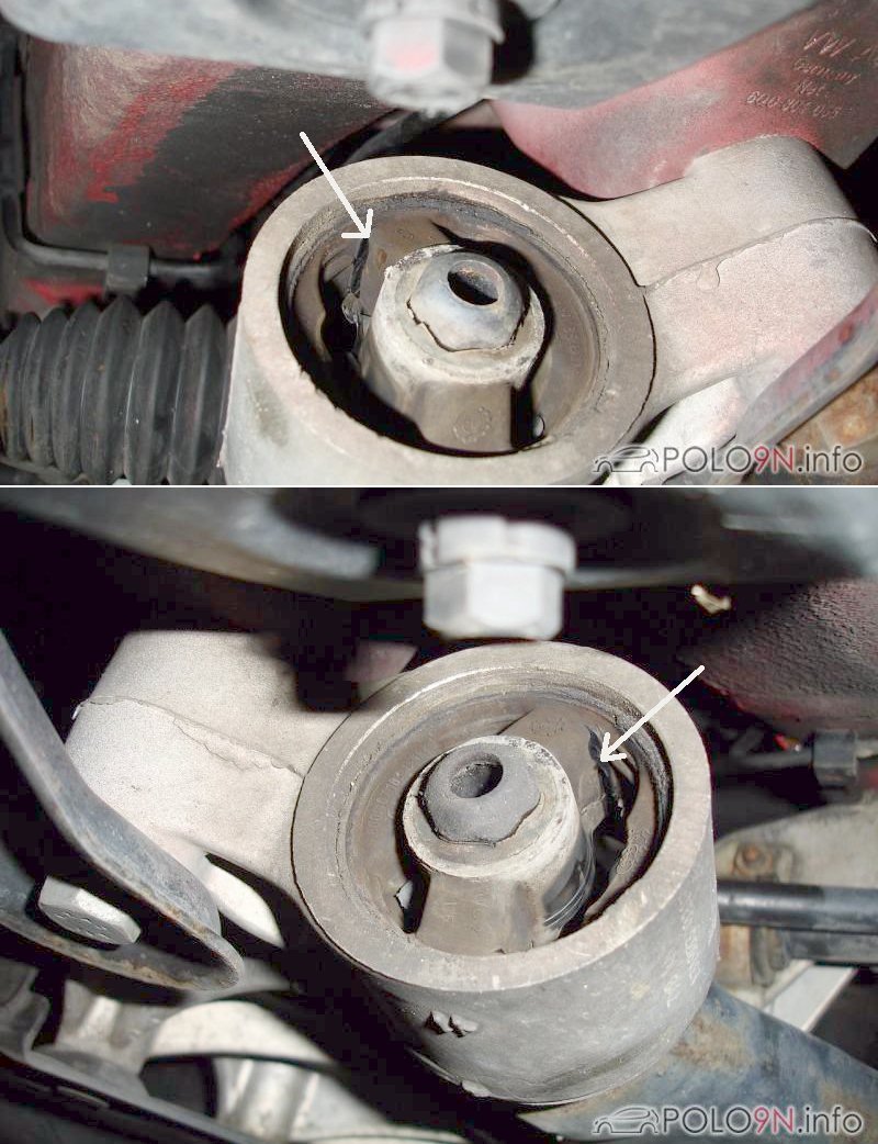

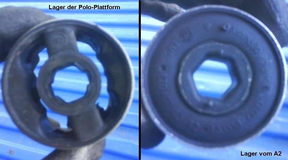

Nella piattaforma della Polo 9N, i supporti dei bracci oscillanti posteriori dell'asse anteriore sono progettati come boccole in gomma morbida, che consentono un gioco di circa 1 cm tra il braccio oscillante e il punto di fissaggio, causando diversi rumori di scricchiolii e cigolii.
Nell'allegato "Pneumatico danneggiato", si possono notare anche i tipici punti deboli delle guarnizioni verticali (in alto), che in alcuni casi richiedono la sostituzione anche dopo poche decine di migliaia di chilometri.
Come alternativa, è possibile montare supporti in gomma solidi provenienti dal modello A2. Nel forum 9N.info, questi supporti sono spesso ritenuti responsabili di una precisione di sterzo notevolmente superiore. Chi volesse leggerlo, CLICCA.
Mi chiedo quali vantaggi possa effettivamente offrire il sistema di sospensione "Wabbel", oppure quali svantaggi (forse in termini di dinamica di guida?) si ottengono passando ai supporti A2.
 Supporti dei bracci di sospensione traballanti per Polo / Ibiza / Fabia
 Dimensione file:  172.86 KB
 Visualizzato:  15783 volte
 Dimensione file:  78.93 KB
 Visualizzato:  26274 volte

Non ho una Polo, ma ho già sostituito questi cuscinetti su una Skoda Fabia icon_wink.gif.
Ecco il mio breve resoconto sui componenti per sospensioni posteriori più rigide:
Nel mio Audi 80, il motore (come in tutti i modelli a 4 cilindri) è montato sul telaio anteriore.
che è fissato ai longheroni tramite supporti in gomma, e a questi sono collegati i bracci trasversali.
fissati nuovamente con supporti in gomma.
Nelle stazioni di servizio, la situazione è più o meno accettabile, ma con un diesel, non lo è.
Durante i cambi di carico, si aveva la sensazione che il motore stesse per uscire (anche con il piccolo 1.6 TD).
Da ho fissato saldamente il telaio con componenti per motori sportivi in alluminio/acciaio inossidabile e...
Ho sostituito i boccole dei bracci di sospensione con delle boccole in poliuretano; si potrebbe pensare che...
sedersi su un carrello.
-nessun problema di trasferimento di carico.
-nessun "rimbalzo" dai pneumatici durante la frenata di emergenza.
-nessuna sensazione di imprecisione nello sterzo nella zona centrale.
Chi è disposto a scendere a compromessi in termini di comfort e apprezza una guida precisa, troverà che questi supporti in poliuretano sono la scelta ideale.
Non appena avrò trovato un asse posteriore con freni a disco, lo monterò con cuscinetti in poliuretano, dato che questi ora permettono una sterzata molto più accentuata.
È necessario trovare una soluzione anche per i supporti degli ammortizzatori anteriori, poiché questi provengono dalla Polo 1: il gommino del supporto si rompe sempre, al massimo, dopo 10.000 km.
Sembrano un'alternativa interessante rispetto al modello A2.
Saluti, Michael.
EDIT: ovviamente, il rumore della strada si è avvicinato, ma non disturba molto nel contesto del motore diesel, e dipende anche dalle molle/ammortizzatori modificati icon_wink.gif.

Questa è la descrizione dei supporti in gomma piena (al posto dei supporti standard), se ho capito bene.
Certo, ecco la traduzione:
"A proposito, ho ancora una domanda."
Il ponte in gomma dei cuscinetti standard mantiene l'estremità del braccio di sospensione posteriore solo leggermente centrata. In caso di urti, l'estremità posteriore del braccio di sospensione viene improvvisamente accelerata verso destra o sinistra e poi colpisce il limite del supporto flessibile, che è parzialmente morbido perché l'occhiello interno e la calotta esterna sono realizzati con lo stesso componente in gomma.
Nonostante ciò, mi viene sempre in mente un bagaglio pesante nel bagagliaio che, durante accelerazioni brusche, frenate o curve improvvise, inizia a scivolare e poi sbatte contro lo schienale, il portellone posteriore o i parafanghi interni (magari possiamo mettere anche un pezzo di tappeto o simile tra di loro, per attutire il colpo del gomma). Se il carico è fissato correttamente, non può muoversi e non vengono più trasmessi urti alla carrozzeria.
Secondo la mia opinione, il supporto in gomma pieno A2 corrisponde esattamente al principio del fissaggio elastico del carico, poiché la gomma del supporto è ancora leggermente elastica e può smorzare le forze impulsive sul braccio di sospensione, cedendo leggermente, proprio come le cinghie elastiche per il trasporto di bagagli smorzerebbero la trasmissione della forza alla carrozzeria, ad esempio, se qualcuno colpisse il bagaglio.
Breve riassunto: Nella mia teoria, non necessariamente si verificano maggiori sollecitazioni sui materiali a causa di urti con la carreggiata, ecc., quando si converte il Polo per utilizzare i supporti della A2. . . icon_rolleyes.gif
Cosa ne pensate?
