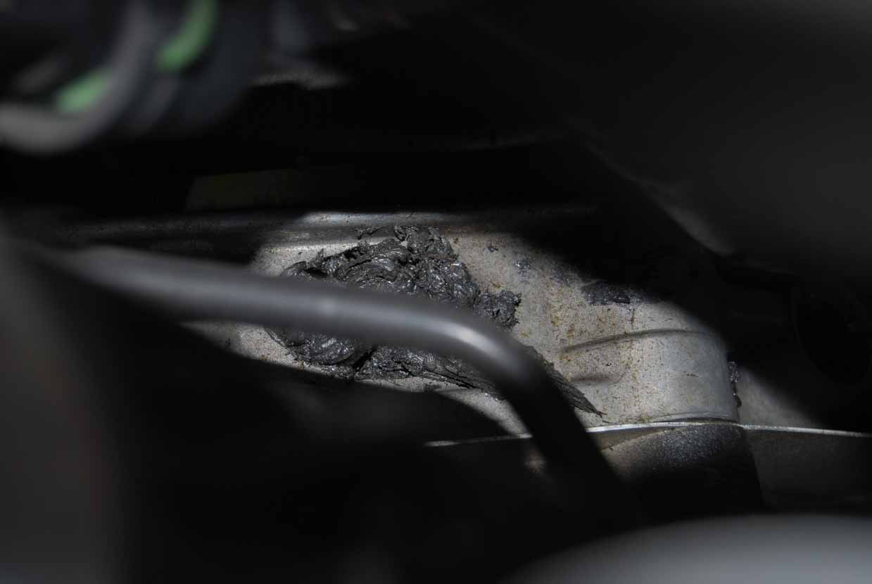

Spero nel vostro aiuto.
La nostra station wagon presenta un rumore anomalo al minimo da questa mattina e mi sta creando dei problemi.
- Immatricolazione 2005, chilometraggio di circa 40.000 km, nessun intervento di ottimizzazione della centralina.
- nessuna segnalazione nel registro degli errori.
Quando il motore è al minimo per un periodo prolungato, il funzionamento irregolare diventa molto più evidente. Ho controllato la turbina e altri componenti, per quanto possibile all'esterno con una lampada, ma non ho riscontrato nulla di anomalo. Ho notato una sorta di melma o sporcizia simile, ovvero una sostanza nera e appiccicosa, nella zona di giunzione tra il motore e il cambio, nella direzione di visuale sotto il filtro dell'olio. Si tratta di una sostanza molto densa e nera, in un motore che altrimenti è pulito. Come già detto, la posizione è tra il filtro dell'olio e il filtro del carburante, in direzione del cambio.
Ho provato a fare una foto e spero di riuscire a caricarla...
Sono grato per ogni suggerimento.
Saluti, Holger.

Direi che è un uccello disgustoso. È davvero SCHIFOSO icon_lol.gif.
Lava la tua auto e non andare più così veloce.
Se è uscito dal fondo dell'alloggiamento della frizione, probabilmente si tratta del materiale d'attrito del disco della frizione multidisco (ZMS). -> La causa dei sobbalzi è un ZMS difettoso.

Ciao Reiner,
No, è una specie di fango oleoso, quasi come la grafite...
Saluti, Holger.

Mi dispiace, ma temevo che fosse così e sono un po' infastidito. Domani andrò a trovare un conoscente che gestisce un'officina indipendente valida e poi vi farò sapere.
La Volkswagen offre ancora assistenza a titolo di cortesia per i veicoli prodotti nel 2005?
Saluti, Holger.

Sono andato da Volkswagen e loro hanno confermato la diagnosi. Volkswagen si fa carico del 50% dei costi di materiali e manodopera.
Saluti, Holger.
