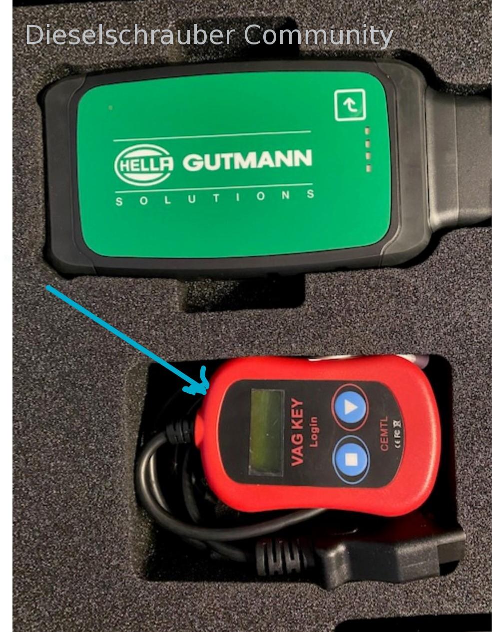

Ciao e buona giornata.
1. La tua domanda sull'accesso.
La tua domanda è già stata ampiamente risposta.
Nel tuo veicolo è installato il vecchio sistema EDC 15. Esistono diverse possibilità, a basso costo, per accedere ai dati di questo sistema.
Forse il prodotto più economico è quello con l'etichetta "VAG Key" nell'immagine.
Oppure puoi cercare qualcuno che utilizzi la versione polacca di VCDS, anche quella potrebbe funzionare.
