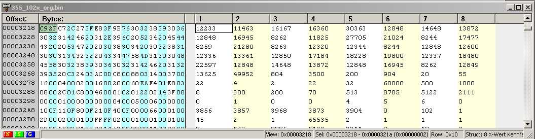

Mentre esaminavo i dati del mio MSA15 (021BF), mi sono imbattuto in un punto interessante. I codici di accesso si susseguono uno dopo l'altro.
I primi tre sono chiari:
12233: accesso generale.
11463: Attivare GRA.
16167: Disabilitare GRA.
Qualcuno ha informazioni su quali dei seguenti 'numeri' rappresentano ancora credenziali di accesso e cosa fanno?

Messaggio01-10-2003, 23:13    Oggetto: Altri codici di accesso? Cita
Posso sapere quale programma hai utilizzato?
Rudi
Messaggio02-10-2003, 8:58    Oggetto: Altri codici di accesso? Cita
Ciao Cord,
È un editor esadecimale chiamato A.X.E.
La versione attuale 3.2 è una versione shareware.
e può essere trovato ai seguenti indirizzi:
http://www.jbrowse.com/downloads/installAXE.exe
http://www.snowdrift.org/binaries/installAXE.exe
La versione 2.0 è gratuita.
http://volftp.mondadori.com/pub/pc/windows/win98/progs/editor/binedit/axe.zip
Spero che i link siano ancora funzionanti.
