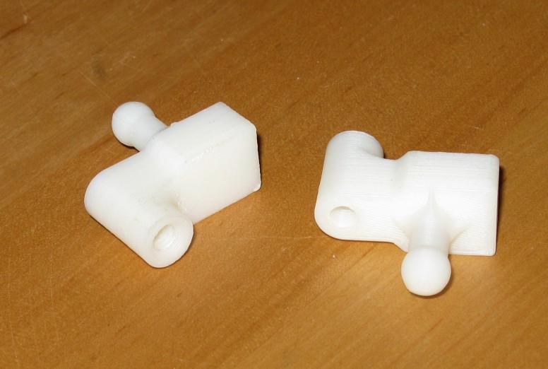

All'inizio non, ma in seguito, la parte raffigurata nell'allegato si è sbriciolata. Successivamente, l'ho anche ristampata con una stampante 3D (avevo accesso a una tramite un conoscente). Queste erano molto più stabili, poiché erano completamente stampate e non costituite solo da sottili supporti, come quelle originali.
Ho ancora 2-5 pezzi di ricambio, nel caso qualcuno ne abbia bisogno. Sembrano essere quelle parti che si rompono facilmente nei fari del modello G3.
Cordiali saluti.
