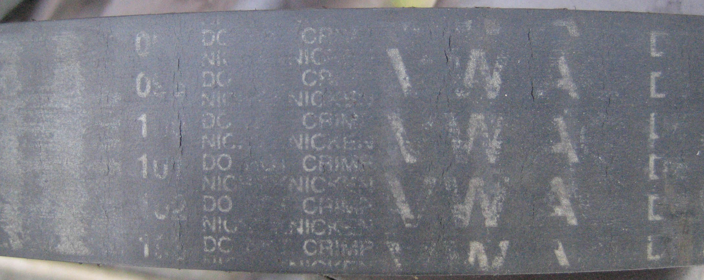

Messaggio08-07-2010, 22:19    Oggetto: Storia assurda: non ridete, dateci la vostra opinione Cita
Da quando sono passato a Contitech, le cinghie sembrano ancora in buone condizioni dopo 90.000 km.
Sì, a quanto pare, anche dopo 90.000 km, la cinghia Dayco sembra essere ancora in ottime condizioni.
Sulla cinghia nella foto, non c'è scritto nulla oltre a VW Audi. Sembra quasi una produzione artigianale. Questa cinghia aveva percorso esattamente 90.000 km. È difficile immaginare come un pezzo di ricambio del genere possa durare 500.000 km... icon_wink.gif

Messaggio08-07-2010, 22:23    Oggetto: Storia assurda: non ridete, dateci la vostra opinione Cita
Di che tipo di motore si tratta?

Messaggio09-07-2010, 16:00    Oggetto: Storia assurda: non ridete, dateci la vostra opinione Cita
A4 - Motore: AWX.
