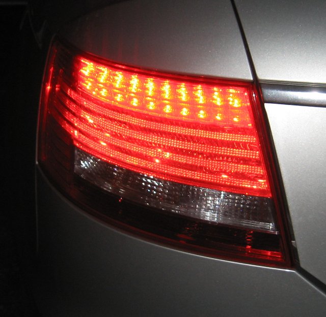

L'installazione di luci di frenata a LED su Audi A6 4F berlina fino al modello 2007 può essere effettuata senza problemi sostituendo le luci posteriori standard con quelle della versione Highline.
Attenzione: I fari posteriori della Highline dispongono solo di una singola luce di frenata a LED, mentre le altre luci sono ancora lampadine tradizionali!
Dato che i fari originali sono soggetti a crepe e infiltrazioni d'acqua, in caso di sostituzione è consigliabile optare per la versione Highline con luci di frenatura a LED.
Numeri di parte VAG per i fari Highline: 4F5945095N e 4F5945096N
Attivazione delle luci di frenata LED: Utilizzando VCDS, nel modulo di controllo "Comfort" (indirizzo 46), codificare le luci posteriori Highline, ovvero aggiungere 131072 alla codifica precedente.
Vantaggi: - Luci di frenatura a LED, - L'aspetto è migliore.
Svantaggio: - Nessuno.
Chi si stupisce che solo un faretto di retromarcia funzioni nella versione Highline: è normale. I maniaci possono modificare il cablaggio, separando la connessione attuale della luce di retromarcia sinistra e prolungandola verso la destra desiderata. La luce di retromarcia sinistra ha effettivamente un'apertura bianca (come quella del faretto di retromarcia a destra), ma all'interno non è prevista una lampadina. Di conseguenza, può illuminarsi solo il lato destro.
Chi desidera un'illuminazione completa a LED, deve ricorrere a prodotti provenienti dal settore degli accessori, ad esempio di Dectane.
A partire dal modello 2008 (restyling), i fari posteriori a LED sono di serie, ma hanno una forma diversa. Pertanto, non possono essere utilizzati per l'aggiornamento.
L'installazione dei nuovi fari posteriori è in realtà piuttosto semplice, se si sa come fare. Per prima cosa, nel vano bagagli, rimuovere i pannelli laterali a sinistra e a destra e svitare la relativa vite di fissaggio dei fari posteriori. Purtroppo, potrebbe ancora essere necessario forzare, quindi, se necessario, utilizzare movimenti irregolari e un chiodo di plastica morbida per aiutare.
Il pezzo di plastica a forma di triangolo deve essere inserito all'avanti, tra la luce freno e il pannello.
