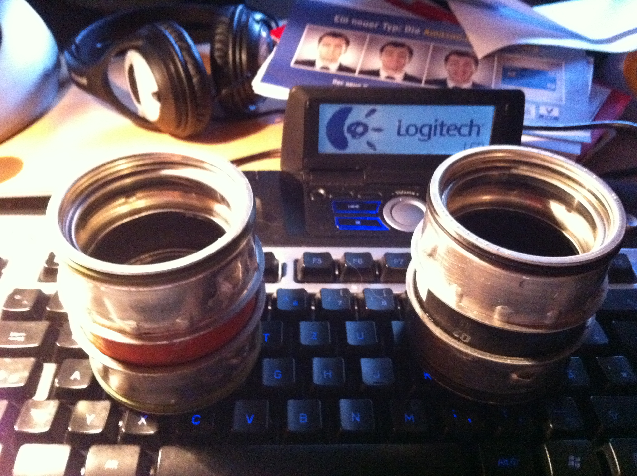

In una Golf IV con motore ASZ, il radiatore dell'aria di raffreddamento era difettoso e ne abbiamo uno di ricambio disponibile (ne era fuoriuscito parecchio olio).
Il problema è:
Ho controllato e pulito i due tubi di pressione. Ho l'impressione che siano alla fine della loro vita e che probabilmente non siano più completamente a tenuta. Anche i compressori possono dare risultati poco affidabili nei test.
Presso il rivenditore, entrambi i tubi flessibili ad alta pressione costano circa 75 euro. È semplicemente troppo costoso per così poco tubo.
Avete avuto esperienze con questi tubi di pressione? Questi prodotti tendono a perdere liquido o è sufficiente sostituire le quattro guarnizioni?
Certo, ecco la traduzione:
"Ho allegato l'immagine delle due parti."
Saluti e grazie.

Ah, quel bellissimo sistema di connessione che perde continuamente. È già spazzatura, quando è nuova. icon_twisted.gif
Sostituire le guarnizioni e accettare il fatto che sarà sempre leggermente soggetta a perdite.
Alternativa: Incollare.

Non ho ancora visto un motore TDI che non perda olio.
Allora, posso lasciare le guarnizioni così come sono e rimontare tutto?

Dovrebbe comunque migliorare un po'. Non costano poi tanto, e sarei disposto a partecipare anche se fosse già tutto finito. icon_wink.gif

Normalmente, in una situazione del genere, dovrebbe sempre esserci una piccola quantità di pressione che si disperde, giusto?

Minimamente, sì.

Esiste forse qualche tipo di materiale di riempimento o qualcosa del genere per sigillare?
Mi riempie costantemente il cortile d'acqua.

Puoi dimenticare la sigillatura, perché con il minimo movimento tra le due parti, si sgrancherà immediatamente e diventerà di nuovo permeabile.
Se poi si attaccano in modo così forte da diventare praticamente inseparabili.

Hmm, incollare è anche un po' poco professionale...
Allora, dovrò acquistare 4 guarnizioni da Volkswagen, e mi costeranno più di 3 euro l'una.
