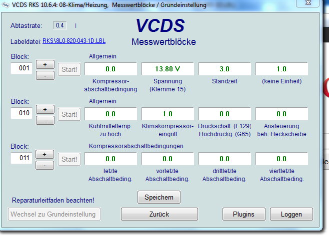

Messaggio29-06-2011, 9:35    Oggetto: Climatronic Audi A3: Guida e Funzioni Cita
Quali sono i valori presenti nel blocco di misurazione 1, nelle posizioni 10 e 11, del dispositivo di controllo Climatronic, con il motore in funzione e dopo aver premuto il pulsante "Auto"?
Tradotto il 07-09-2026, 0:59.
chriskross
Iscritto il: 19/04/2006
Messaggi: 304
Località: Österreich
Messaggio29-06-2011, 10:18    Oggetto: Climatronic Audi A3: Guida e Funzioni Cita
Ciao, il log è allegato.
Cordiali saluti, Chris.

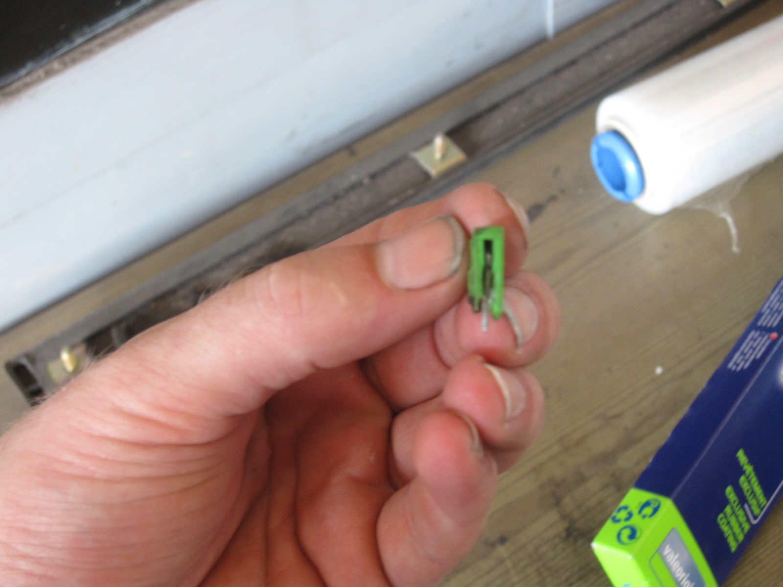

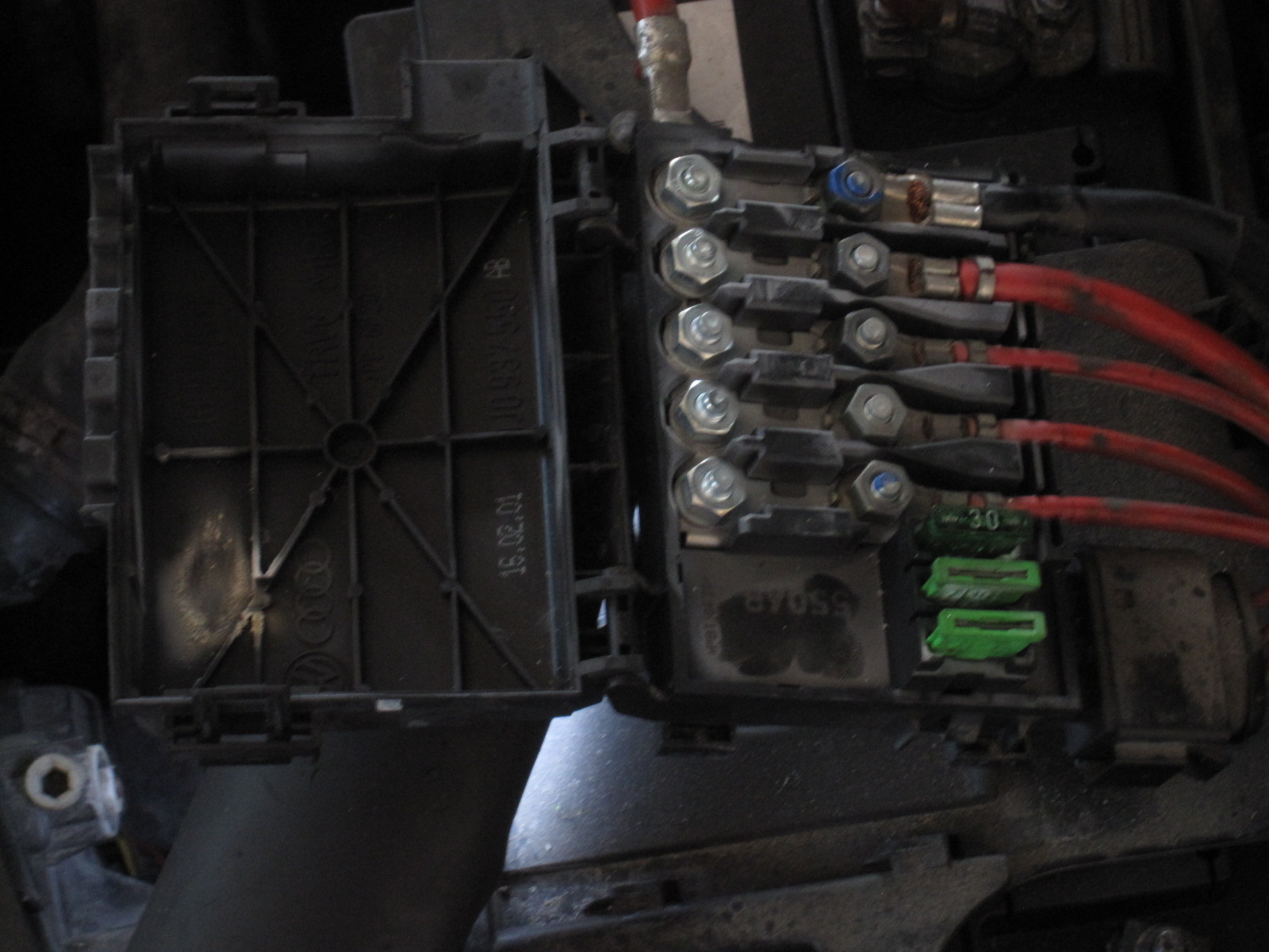

Messaggio29-06-2011, 11:46    Oggetto: Climatronic Audi A3: Guida e Funzioni Cita
Errore finalmente trovato, era un fusibile bruciato che, nonostante la misurazione, sembrava funzionare, ma in realtà si era consumato. icon_mad.gif
Grazie a tutti.
