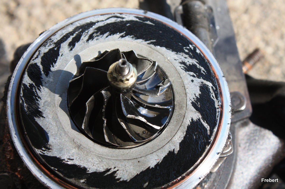

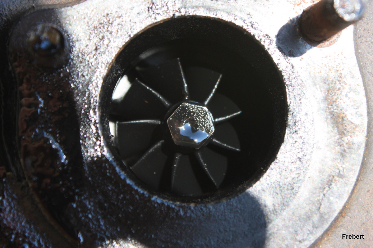

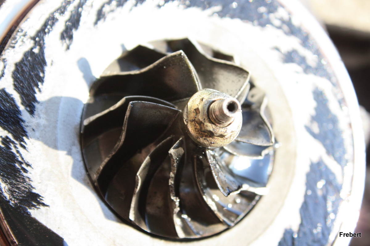

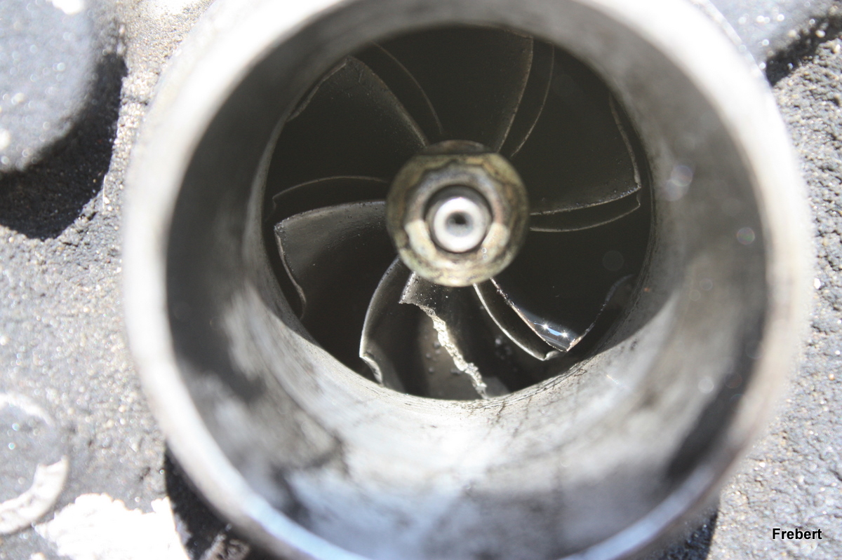

Messaggio09-08-2011, 9:03    Oggetto: La morte del mio turbocompressore - Bagno? Cita
Ecco finalmente alcune foto del caricatore danneggiato...
Come si può vedere, le pale sono molto piegate e una è addirittura rotta, il che, secondo me, è la causa del danno. Non so quando e perché la pala si sia rotta, e di conseguenza, perché l'equilibrio sia stato compromesso.
Si può immaginare bene il funzionamento del sistema, osservando la posizione delle pale rispetto al corpo icon_eek.gif ... che ha vibrato parecchio.
Saluti.
