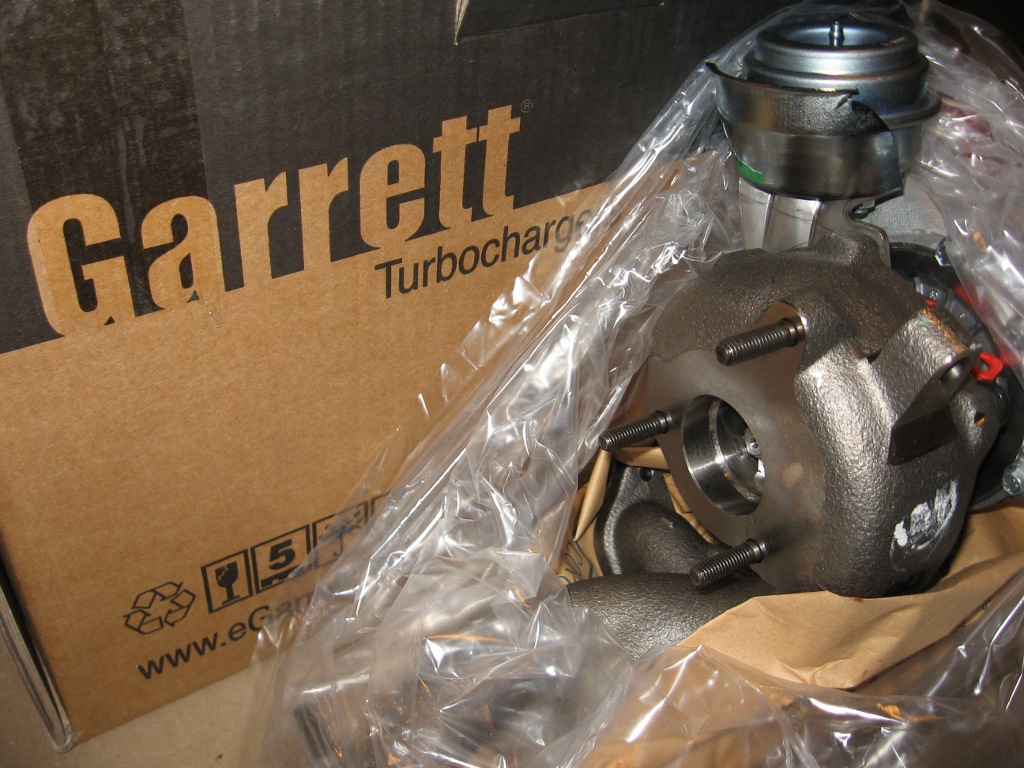

Quindi, un veramente nuovo turbocompressore Garrett ha questo aspetto:
 Garrett Turbolader
 Dimensione file:  249.63 KB
 Visualizzato:  3289 volte

Messaggio12-10-2011, 20:34    Oggetto: Domanda sull'aspetto dei nuovi turbocompressori Cita
Sì, era proprio quello che mi aspettavo!

Si tratta di alloggiamenti in fusione; una leggera ruggine su queste parti sarebbe tollerabile, ma indica comunque una conservazione troppo umida e, di conseguenza, inadeguata. Una leggera sensazione oleosa al tatto sarebbe anch'essa accettabile, in quanto il confezionatore ha utilizzato olio per la conservazione. Altrimenti, il lato dello scarico dovrebbe avere lo stesso aspetto del lato dell'aspirazione. Assolutamente, non deve contenere tracce di olio motore o di ruggine.
Anche i turbocompressori rigenerati professionalmente avevano un aspetto quasi pari al nuovo. I flangini di collegamento venivano sempre rettificati, i corpi erano puliti ma generalmente presentavano una leggera patina di ruggine dovuta all'aria. Il gruppo motore e il corpo valvola wastegate erano sempre nuovi, quindi sembrava che venissero utilizzati solo corpi di turbocompressori usati. Anche in questo caso, i canali di lubrificazione erano internamente di colore metallico e lucidi.
