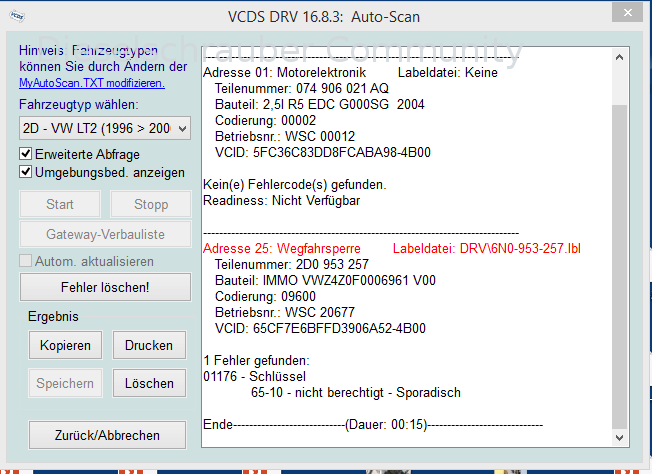

Innanzitutto, sarebbe utile avere i dati del veicolo (tramite scansione diagnostica).
Presso la Volkswagen, non è possibile estrarre il codice di accesso. Questo è memorizzato in un database e viene associato tramite il numero di telaio e l'ID dell'immobilizzatore.
Esiste solo il codice di accesso di 4 cifre. Il codice di 7 cifre deriva da quello di 4 cifre e include la data, il numero dell'importatore e il numero del rivenditore, ed è valido solo per un giorno (può essere aggirato tramite VCDS). In passato, era possibile ottenere il codice di 7 cifre tramite richiesta via FAX, ma oggi non è più possibile.

Ecco la scansione della mia auto e grazie mille per ora...

Il software di test VW si connette a questo database tramite intranet e da esso ottiene i dati necessari.
Ci sono due modi per accedere al sistema di login. O tramite la centralina del motore, per cui sarebbe necessario un dispositivo BDM o simile.
Oppure, il cruscotto.
Sarebbe interessante conoscere l'anno di produzione. Credo che fino al 2007 il prezzo sia relativamente basso (per l'interfaccia e il software).
