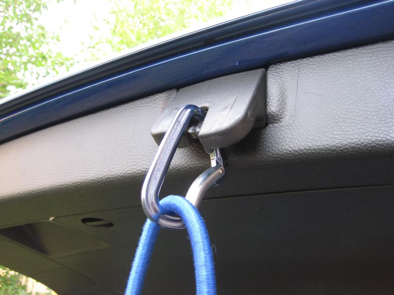

Sicuramente hai fissato in qualche modo il coperchio per evitare che si aprisse completamente.
Semplicemente, inserire il gancio della serratura con un perno (o con la chiave) due volte, e allora la Caddy penserà di avere il sedere icon_wink.gif.
Prima di chiudere lo sportello dopo averlo aperto, tirate assolutamente la maniglia di apertura, altrimenti si verificherà un rumore molto forte quando chiuderete lo sportello nel lucchetto.
La versione di lusso:
Premere un moschettone da arrampicata sulle ginocchia e poi bloccare la leva con il moschettone.
 Halteöse für Heckklappe
 Dimensione file:  63.31 KB
 Visualizzato:  11765 volte

Messaggio09-09-2011, 17:14    Oggetto: come disattivare l'avviso acustico "portellone aperto" Cita
Grazie, dieselmartin.
In generale, è una buona idea, soprattutto quella con il gancio a baionetta, fantastico! Il mio prossimo acquisto: un gancio a baionetta! icon_wink.gif
Non ci avevo ancora pensato, ma se la serratura non è completamente inserita, questa versione non funziona più. Preferirei una disattivazione generale.
Qualcuno ha qualche consiglio?

Messaggio18-09-2011, 11:35    Oggetto: come disattivare l'avviso acustico "portellone aperto" Cita
Quando la spina è staccata, anche la luce interna nel bagagliaio non funziona più icon_wink.gif.
Ross-Tech-Support
Iscritto il: 30/05/2005
Messaggi: 646
Messaggio18-09-2011, 12:31    Oggetto: come disattivare l'avviso acustico "portellone aperto" Cita
...e con il connettore staccato, potresti anche generare voci nella memoria degli errori, e, inoltre, un sistema di assistenza alla guida (DWA) eventualmente installato potrebbe non funzionare.
Secondo me, la soluzione con il gancio doppio o, più semplicemente, con il moschettone è ottimale per i trasporti occasionali, perché in questo modo non si verifica più l'errore segnalato. Ritengo che l'azione di staccare la spina in questa situazione sia tutt'altro che ottimale, a causa dei numerosi svantaggi che comporta.
