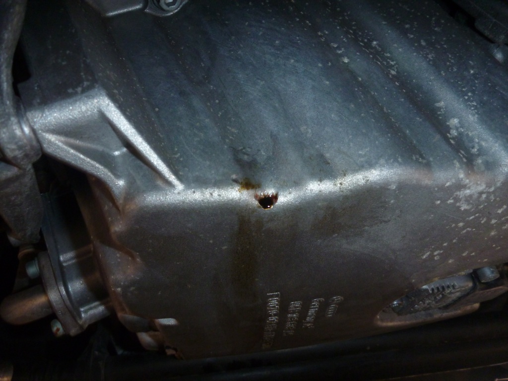

Sabato, un furgone http://www.asb-logistic.de/uploads/pics/pkw_transporter.jpg (uno di quei furgoni) ha perso uno di questi "artigli" per pneumatici. Purtroppo, non ho avuto la possibilità di evitarlo e ho dovuto farlo finire tra le ruote.
Ora ho un piccolo foro nella coppa dell'olio e perdo circa 100 ml di olio durante la notte.
È possibile riparare qualcosa del genere quando è già installato, oppure è necessario rimuovere la vasca e sostituirla?
Il carter dell'olio è realizzato in alluminio/magnesio.
Grazie mille.
Benni.

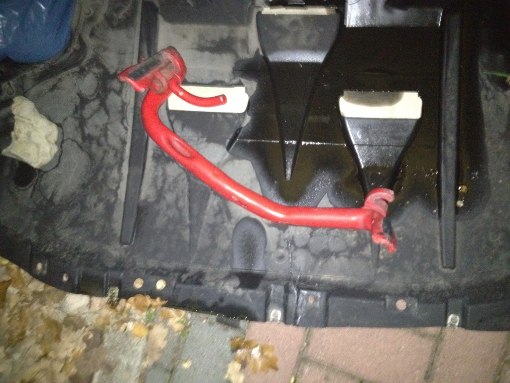

Ecco le immagini. Osservando la parte più consistente, si può intuire che le cose avrebbero potuto andare anche peggio.
 Opfer, Audi A4 B7 2.0 TFSI Ölwanne
 Dimensione file:  204.23 KB
 Visualizzato:  7921 volte
 Übeltäter
 Dimensione file:  274.03 KB
 Visualizzato:  5518 volte

Messaggio08-11-2011, 7:04    Oggetto: Sostituire o saldare la coppa dell'olio di un Audi A4 B7 2.0 TFSI? Cita
Ciao! Questo oggetto, se finisce sulla carreggiata e inizia a rotolare, può anche rompere il parabrezza. Hai avuto fortuna!! icon_eek.gif
