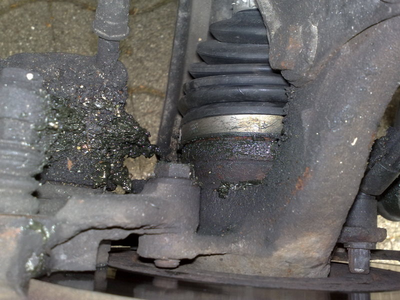

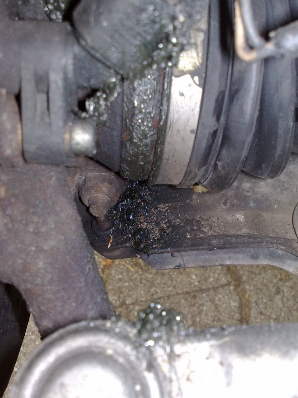

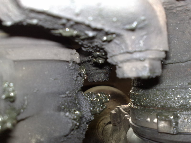

Vorrei sentire le esperienze di veri appassionati di meccanica, e non solo di persone che, attraverso forum online, cercano di sostituire la loro conoscenza limitata con esperienze reali, come è successo a me.
Auto: Ibiza 6K1, motore 1.9 TDI, codice motore ASV.

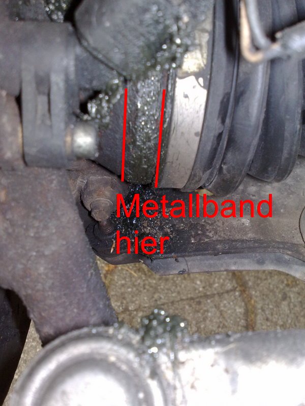

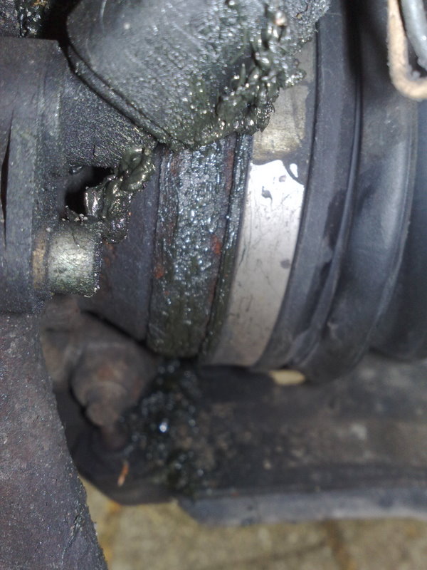

La cuffia dell'albero di trasmissione (cinghia dell'albero di trasmissione) del lato sinistro perde grasso, come si può vedere dalle immagini.
La cuffia è nuova (montata 8 mesi fa e con 4000 km percorsi, da un'officina indipendente) e non presenta crepe. Sembra che il grasso venga spinto fuori dalla superficie di contatto tra l'alloggiamento del cuscinetto e la cuffia dell'albero. La fascetta (una striscia di metallo) in questa posizione è però ben salda, come ho potuto verificare semplicemente muovendola e premendola con il pollice.
Domanda: Cosa sta succedendo qui?
a) Troppo grasso nella guarnizione.
b) La fascetta o il manicotto devono essere sostituiti.
c) Ho trascurato qualcosa.
Cordiali saluti, Georg.

È sicura e ben fissata?
Hai mai fatto girare l'oggetto e guardato tutto intorno?

Pensi che la cuffia dovrebbe essere fissata più a sinistra, come mostrato nel disegno seguente?
Posso semplicemente confrontarlo con l'altro lato.

alla domanda precedente: no;
le domande iniziali:
a) può essere;
b) sì;
c) possibile (la guarnizione non è posizionata correttamente, presenza di crepe, corrosione sotto la guarnizione, guarnizione errata).
Con una piccola quantità di grasso, pulirei e continuerei a monitorare. In questo caso, però, ne è uscita fuori una quantità significativa di grasso. Se questa parte manca nel giunto cardanico, si verifica un problema.

Posizione come montata --> OK.
- La fascetta potrebbe non essere serrata abbastanza (sembra), oppure potrebbero esserci corpi estranei interposti.
Polso rotto.
A seconda dell'età, le sostituirei. Comunque, per riempirla, bisogna aprirla.

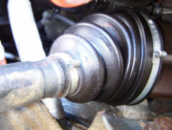

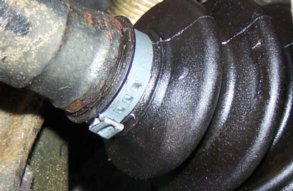

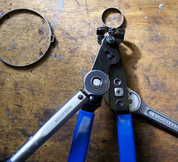

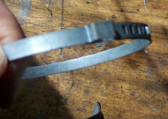

Ecco, ho proprio un caso simile qui davanti.
Le fascette sono state chiaramente serrate con una pinza. Immagine 1. Non sembra proprio un lavoro ben fatto, perché non si riesce a tendere correttamente la cinghia, dato che il punto schiacciato si trasforma in una "O". Inoltre, questa "O" sporge troppo, tanto che la guarnizione relativamente nuova presenta già delle impronte visibili sulla parte della fascia. È semplicemente un disastro.
Non si può fare a meno di acquistare una pinza di buona qualità. Con una pinza a becco, non si otterrà il risultato desiderato.

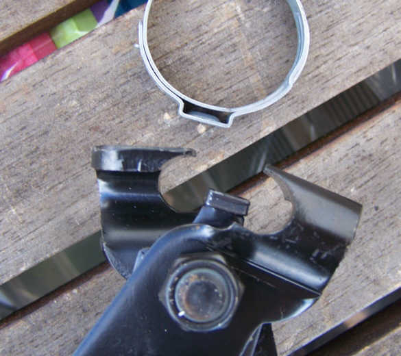

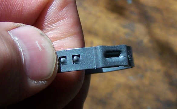

Vorrei consigliarti una pinza come quella mostrata nella figura 2. Sicuramente vorrai utilizzare sempre le fascette che sono incluse nei kit di guarnizioni. Esistono queste fascette con profilo sull'aletta (figura 3) e senza (figura 4). Con questa pinza, puoi anche stringere le fascette senza profilo perché ha un supporto inferiore e non si può formare un "O". Il risultato lo vedi nella figura 5. Questa pinza è disponibile con e senza attacco per utensili da mezzo pollice. Tuttavia, dovrebbe averlo, perché in questo modo puoi anche sostituire le guarnizioni che richiedono una coppia di serraggio durante la compressione della fascetta.

Ecco un'altra immagine ravvicinata della testa della pinza con il morsetto di fissaggio.

Messaggio22-04-2012, 19:03    Oggetto: Focina di trasmissione perde grasso, ma appare integra (RISOLTO) Cita
Ciao Steffen,
Grazie per la tua descrizione dettagliata e le foto.
Nel frattempo, in attesa dell'arrivo della guarnizione ordinata, l'ho serrata utilizzando una pinza a becchi e una morsa. Funziona più o meno, anche se, come da te descritto, si forma una "O".
Ho visto che c'è una pinza con attacco da 1/2" disponibile all'asta per meno di 20 euro. Pensi che il rapporto di leva di questa pinza sia lo stesso di quella collegata sopra dall'utente "Autoservice"? Quella pinza sembra corrispondere allo strumento speciale VAG 1682 e, nel mio caso, dovrebbe essere serrata con 25 Nm. È possibile trasferire questo valore direttamente alla pinza che mi hai mostrato?
