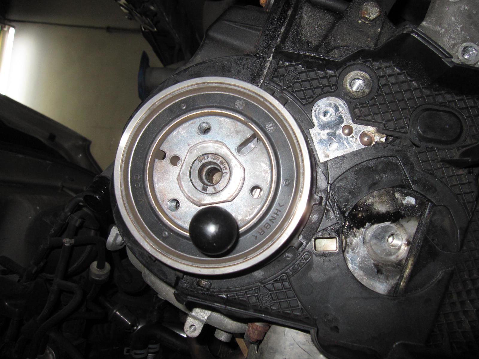

Come ho notato, anche la guarnizione NW di Simmering sembra essere leggermente difettosa. C'è qualcosa di cui devo tenere conto quando rimuovo la guarnizione?
Posizione della NW? È sufficiente che l'intaglio sia posizionato a 4Z?
 Nockenwelle abgesteckt, AXB Motor

Hai già pulito l'olio da lì? Sembra più un problema di una guarnizione del coperchio delle valvole che perde.
Un'altra domanda che ho visto è che anche la guarnizione NW di Simmering sembra essere leggermente difettosa; c'è qualcosa di cui bisogna tenere conto quando si rimuove la guarnizione?
Posizione della NW? Oppure, è sufficiente che l'intaglio sia posizionato a 4Z?
La NW dovrebbe avere una scanalatura per l'inserimento di una molla a disco. Presumo che tale scanalatura sia presente. In caso di necessità, etichettare tutto con precisione.

Sì, potrebbe anche essere che il coperchio delle valvole sia stato sostituito durante la manutenzione.
Volevo solo dire che il mozzo deve avere una sorta di tacca o punto di riferimento che il sensore di posizione dell'albero motore rileva e che poi trasmette un segnale all'unità di controllo.
Sostituite anche le guarnizioni durante la sostituzione della cinghia di distribuzione? Oppure, come si fa in Volkswagen?

È una questione complicata. / È una cosa difficile. / Dipende. Se sono in teflon e sono sigillate, non le sostituisco.
Il problema è che, nel corso del tempo, il labbro di tenuta tende a spostarsi verso nord-ovest.
Si crea, per così dire, un solco.
Se il nuovo anello di tenuta non dovesse essere posizionato esattamente nella stessa posizione, avresti creato una pompa dell'olio... icon_wink.gif E chi sarebbe il fesso in quel caso?
Nelle vecchie guarnizioni a molla, esistevano diverse versioni con labbra di tenuta sfalsate. In questo modo, si è potuto aggirare il problema.
Tuttavia, non vorrei generalizzare. Ci sono anche casi in cui tutto si svolge senza problemi, o in cui non sono presenti tracce di efflusso.
