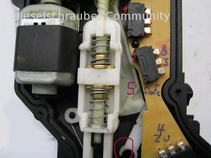

Ipotesi: La leva di deviazione nella serratura è rotta. La leva di sicurezza (S) si trova sul lato destro. In questo modo, il meccanismo viene bloccato (a condizione che la levetta sia integra nel cilindro di chiusura).
Se dovessero fallire tutti i tentativi, sostituirei innanzitutto la serratura e la maniglia della porta.
Se la porta posteriore è aperta, la vite di fissaggio del cilindro diventa accessibile (se necessario, rimuovere la porta posteriore).
Se il remo è rotto, usa un cacciavite per forzare la serratura e aprirla. Altrimenti: se non è possibile fare nulla con l'inganno, taglia delicatamente la barra di chiusura con una lama di sega piegata. Eventualmente. Coprire la lama della sega con del nastro adesivo per proteggerla.
Successivamente, procedere come al solito: sostituire la serratura, controllare i passacavi.
PS: Nel caso in cui si verifichino danni alla vernice, cosa che non dovrebbe accadere, spesso è più economico riparare la carrozzeria che sostituire l'imbottitura interna della porta.
 Mechanismus Türschloß

Messaggio07-02-2013, 15:14    Oggetto: Apertura portiera Passat 3BG 2005 Cita
Molto ben spiegato icon_cool.gif.
Mi chiedo se non sia possibile azionare direttamente la serratura di apertura tramite corrente esterna, collegata direttamente al connettore della centralina di comfort. Naturalmente, è necessario che il cavo sia integro fino al motore. Aprire o distruggere con la forza eviterebbe danni alle parti della carrozzeria.
Non mi era mai capitato un caso del genere in nessuna auto finora, piuttosto ho riscontrato microinterruttori difettosi, come spesso accade nelle auto del gruppo VAG.

Messaggio07-02-2013, 18:05    Oggetto: Apertura portiera Passat 3BG 2005 Cita
Mi chiedo se non sia possibile, tramite una corrente esterna, azionare direttamente la serratura di apertura sul connettore del centralina comfort?
A quanto pare, dovrebbe essere eseguito tramite la porta STG, dato che dall'STG 46 arrivano solo segnali di controllo.
Immagino che, inizialmente, la leva di sblocco (responsabile solo dell'apertura meccanica con la chiave) fosse difettosa, e nessuno se ne sia accorto. L'errore elettrico è sorto successivamente.
Come ho detto, procederei innanzitutto smontando la serratura. Si può fare anche con la porta posteriore aperta, senza usare la forza.
