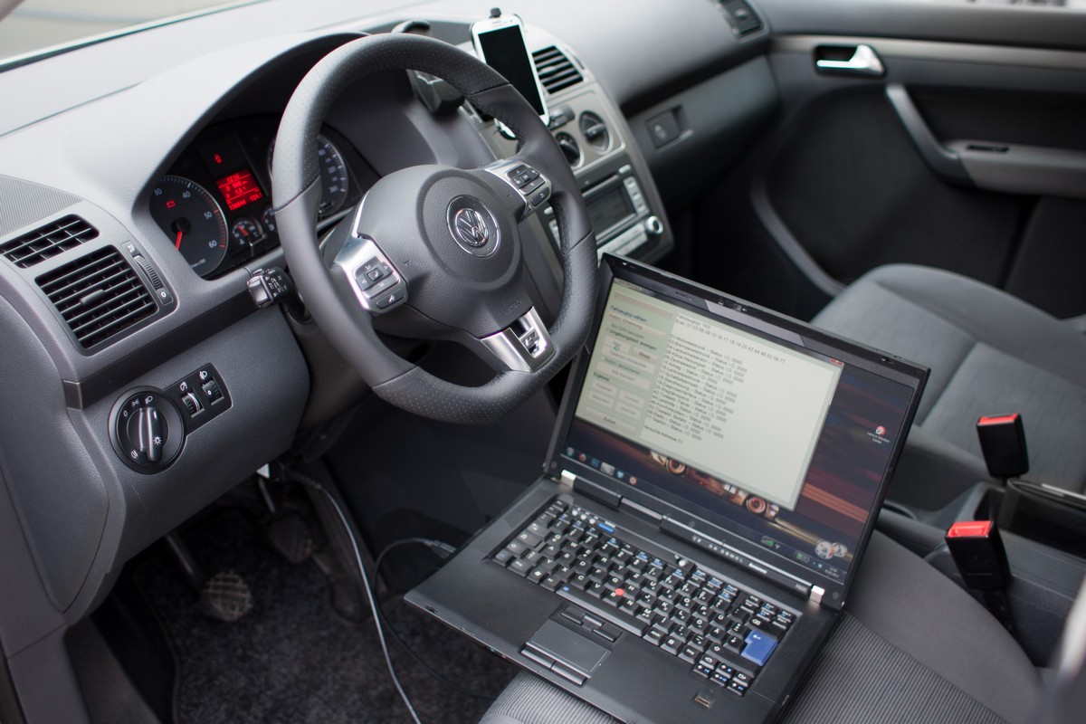

Messaggio02-03-2013, 13:18    Oggetto: Volante multifunzione (Risolto) Cita
Ieri ho sostituito il volante con uno multifunzione del Golf 6.
Finora, tutto funziona. Ad eccezione della connessione tramite Bluetooth con l'unità principale.
Prima, non era installato alcun sistema MFL. Nel manuale si indica che, dopo aver acceso l'accensione, è necessario premere brevemente il tasto del telefono due volte in rapida successione entro 5 secondi, e che dovrebbe quindi emettersi un segnale acustico. Purtroppo, nel mio caso, non succede così. Devo codificare qualcos'altro in qualche altro punto?

Messaggio02-03-2013, 13:59    Oggetto: Volante multifunzione (Risolto) Cita
Vedo un alloggiamento di ricarica vuoto e una...
Codice:
Adresse 77: Telefon        Labeldatei: DRV\3C0-035-729.lbl
   Teilenummer SW: 3C0 035 729 G    HW: 3C0 035 729 G
   Bauteil: Telefon             7609
   Revision: 00012000    Seriennummer: 0000B6A102843
   Codierung: 0016021
   Betriebsnr.: WSC 01324 785 00200
A quanto ne so io, questo non è possibile con il modello 729G se non c'è assolutamente nulla al suo interno.
Almeno una cuffia o l'adattatore di accoppiamento.
Almeno, il nostro...
Codice:
Adresse 77: Telefon        Labeldatei: RKS\3C0-035-729.lbl
   Revision: 00012000    Seriennummer: 0000B6A004801
   Codierung: 0016041
   Betriebsnr.: WSC 00000 785 00200
Esattamente così.
Era già installato il componente 1K0-953-549-CH?
Perché con LIN 1.3 e 2.0, si tratta di un componente davvero eccezionale.
Peccato, all'epoca ne avevo installato uno diverso.
