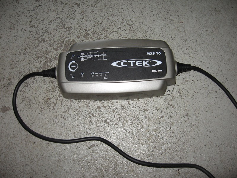

Il CTEK MXS10 si è dimostrato valido sia per la ricarica che come alimentazione continua (per test diagnostici). Per quanto riguarda il prezzo, non posso dire molto, a parte che sono soddisfatto perché funziona.
 CTEK MXS10
