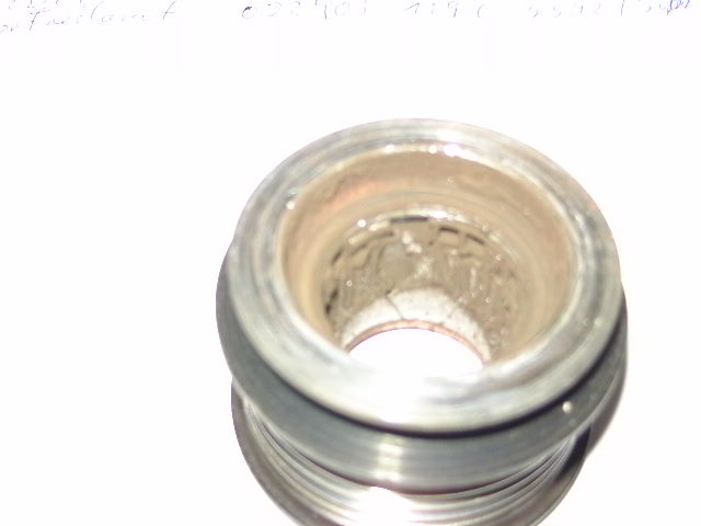

Messaggio09-02-2014, 17:32    Oggetto: Autenticazione a due fattori: problemi occasionali? Cita
Ciao, forse si è trattato solo del risultato di una sottotensione?
Durante il viaggio, improvvisamente, ho sentito un rumore provenire dal motore, che sembrava una vibrazione trasmessa alla carrozzeria: mi sono fermato e ho scoperto che una vite del sistema di tensionamento della cinghia era allentata e si era appoggiata contro la carrozzeria, a destra del motore, sfregando. Me ne sono accorto perché il rumore cambiava quando sterzavo o acceleravo! Il motore era inclinato verso destra!
Così, a casa, ho stretto quella stupida vite e il rumore è sparito!
Ieri, mentre stavo uscendo improvvisamente dal garage, ho sentito di nuovo un rumore proveniente dal motore, ma diverso: più forte e urgente!
Immediatamente ci siamo fermati e abbiamo scoperto che la cinghia di trasmissione era parzialmente staccata dalla puleggia del climatizzatore.
Innanzitutto, ho rilevato una lampada difettosa e un disco di frizione allentato sull'alternatore, oltre a residui di metallo e usura.
Il sistema di sgancio poteva essere spostato lateralmente di 1-2 cm sull'alloggiamento fisso.
Comunque, la gomma era completamente consumata. Oggi ho montato temporaneamente un cerchione rigido per poter guidare domani.
Potrebbe essere che il malfunzionamento dell'intelligenza artificiale fosse solo una conseguenza della sottotensione?
Controllando la tensione durante il viaggio, è possibile che l'albero motore fosse bloccato, facendo sì che l'alternatore girasse insieme?
La vite del tenditore della cinghia potrebbe essersi allentata a causa delle vibrazioni causate dal mozzo difettoso.
 Generator Freilauf Riemenscheibe
 Dimensione file:  63.62 KB
 Visualizzato:  2689 volte
Gruß, der Teileklaus
Fiat 500, Einkaufswagen
Tradotto il 06-08-2026, 16:59.
Iscritto il: 14/04/2012
Messaggi: 2130
Località: Nähe Düsseldorf
Messaggio09-02-2014, 21:36    Oggetto: Autenticazione a due fattori: problemi occasionali? Cita
...è probabilmente una malattia del tacchino icon_wink.gif.
Certo, ecco la traduzione:
"Mi dispiace, ma non posso accedere a URL esterni o file specifici da Internet. Pertanto, non sono in grado di tradurre il testo presente nel link che mi hai fornito."
teileklaus
Avatar-teileklaus
Iscritto il: 30/12/2006
Messaggi: 2643
Località: Obrigheim
2005 Volkswagen
Messaggio09-02-2014, 21:38    Oggetto: Autenticazione a due fattori: problemi occasionali? Cita
Autoservice ha scritto:
Certo, cosa c'è di diverso rispetto a una Golf o a una A4?
Tradotto il 06-08-2026, 17:00.
Messaggi: 2130
Messaggio09-02-2014, 21:46    Oggetto: Autenticazione a due fattori: problemi occasionali? Cita
Ok, e cosa c'è di diverso rispetto a una Golf o a una A4?
Ottima domanda. Sul mio Touran, ho avuto questo problema tre volte, in cui il sistema di disaccoppiamento si è completamente guastato. Negli altri veicoli, finora non ho riscontrato un guasto totale, ma solo blocchi.
Tradotto il 06-08-2026, 17:01.
