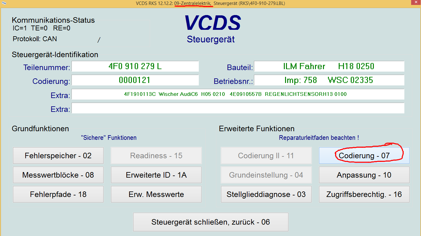

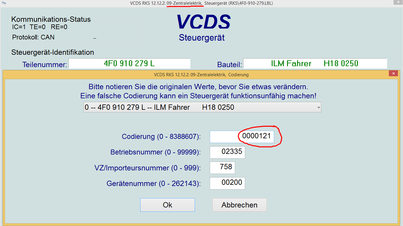

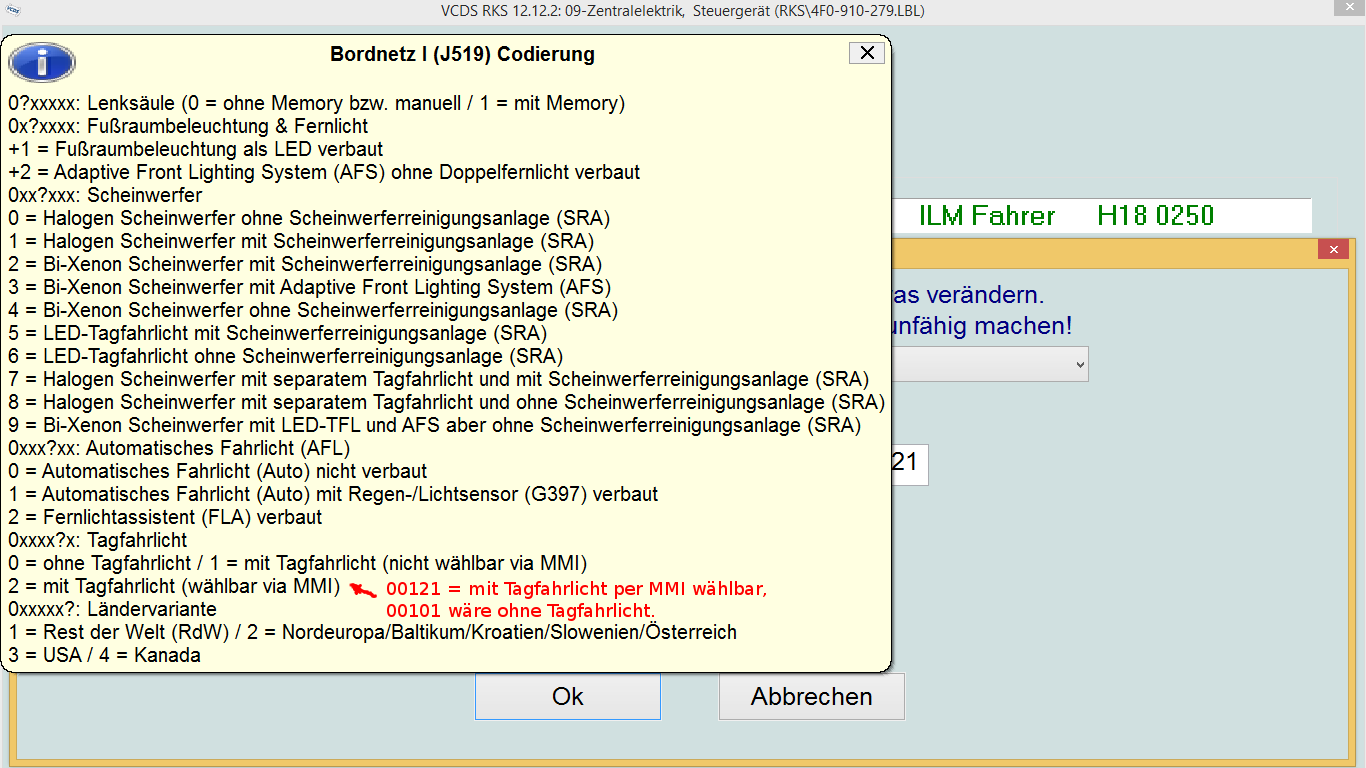

Con VCDS è possibile attivare le luci diurne su molti veicoli dei marchi Audi, Seat, Skoda e Volkswagen. Solitamente, questo avviene tramite la programmazione della centralina del quadro strumenti/elettrica principale (indirizzo centralina 09).
Le schermate allegate mostrano un esempio di attivazione delle luci diurne su un'Audi A6 4F tramite il software diagnostico VCDS.
