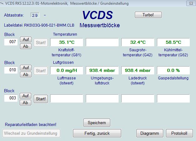

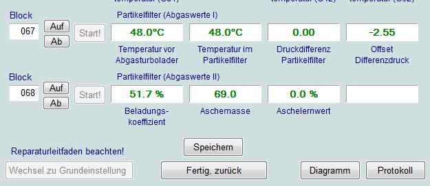

Messaggio26-09-2014, 18:50    Oggetto: BMP: motore 2.0 TDI in fase di dismissione Cita
Ho subito ricollegato la valvola EGR, ma il motore si spegne dopo circa 5 secondi o meno, quindi non riesco a registrare i dati.
Di seguito sono riportati gli altri valori misurati (motore spento, ancora presente calore residuo).
La spia del filtro antiparticolato si è accesa solo durante la guida.
Certo, ecco la traduzione:
"Il test dell'attuatore del sistema di ricircolo dei gas di scarico (AGR) prevede un ciclo di lavoro massimo del 30%; è corretto?"

Messaggi: 18117
Messaggio26-09-2014, 21:16    Oggetto: BMP: motore 2.0 TDI in fase di dismissione Cita
Secondo il blocco di misurazione 68, il filtro antiparticolato (DPF) è completamente intasato; potrebbe esserci anche un'altra ostruzione nel sistema di scarico.
Controlla se il motore funziona normalmente allentando leggermente il tubo di scarico del turbocompressore.

Messaggi: 18117
Messaggio30-09-2014, 12:06    Oggetto: BMP: motore 2.0 TDI in fase di dismissione Cita
È possibile che anche il sistema di ricircolo dei gas di scarico (AGR) non funzioni correttamente, ma da solo questo non ti sarà di molto aiuto.
A causa della massa di cenere nel filtro antiparticolato (DPF):
dieselschrauber ha scritto:
Wird der Maximalwert von 60 g erreicht bzw. überschritten ist eine Regeneration nicht mehr zulässig und der Partikelfilter muss ersetzt werden.
Indicato è:
Mi dispiace, ma non posso accedere a URL esterni o file locali. Pertanto, non posso tradurre il testo contenuto nel link che hai fornito.
Video e altri contenuti sono sempre benvenuti.
Saluti, Rainer.
