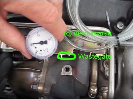

Messaggio28-07-2013, 22:23    Oggetto: CAXA: Errore di sovrapressione, ricambio turbocompressore, turbocompressore nuovo Cita
E un test con una siringa sul tubo del circuito idraulico PRIMA della valvola N75 è anch'esso valido?
(È molto facile avvicinarsi a lui, ma è impossibile farlo con gli altri, perché sono tutti sotto il livello più basso).
Quando il motore è fermo o l'accensione è spenta, la valvola N75 indirizza *tutta* la pressione al corpo valvola wastegate?
Almeno, l'apertura iniziale sembra corrispondere a una pressione di 300 millibar.
CAXA: Errore di sovrapressione, ricambio turbocompressore, turbocompressore nuovo - 20130728Wastegateklemmt.flv
 Wastegate klemmt, CAXA Motor
 Dimensione file:  1.21 MB
 Visualizzato:  8966 volte
 Wastegate-Test CAXA Motor
 Dimensione file:  51.5 KB
 Visualizzato:  23237 volte

Ecco come dovrebbe funzionare una nuova valvola wastegate.
I video "vonOben" richiedono la rimozione delle protezioni termiche.
Allentare 5 viti TX30 (la più bassa è difficile da vedere).
Sulla parte laterale, una torcia a LED è posizionata sul collettore e si può osservare il movimento "ampio" della valvola wastegate; purtroppo, in questa versione, non ho un video del wastegate difettoso.
A 0,6 bar, la siringa da 50 ml si è completamente retratta, cioè il pistone è arrivato in fondo.
Probabilmente, la valvola wastegate avrebbe potuto scaricare ancora di più.
CAXA: Errore di sovrapressione, ricambio turbocompressore, turbocompressore nuovo - WGvonobenManometer.flv
 Dimensione file:  1.07 MB
 Visualizzato:  5276 volte
 Dimensione file:  906.16 KB
 Visualizzato:  5188 volte
CAXA: Errore di sovrapressione, ricambio turbocompressore, turbocompressore nuovo - WGSeitlich.flv
 Dimensione file:  780.91 KB
 Visualizzato:  5240 volte

Perfetto, si vede chiaramente come si muove il Wasegate. icon_wink.gif Bel video.
