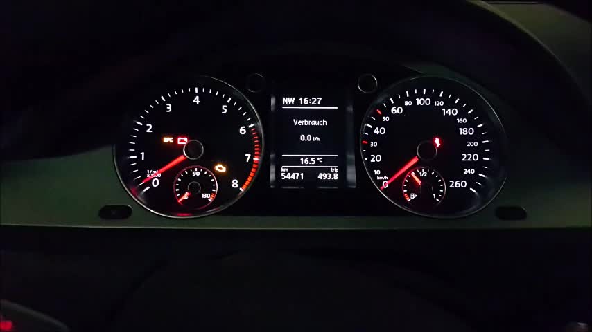

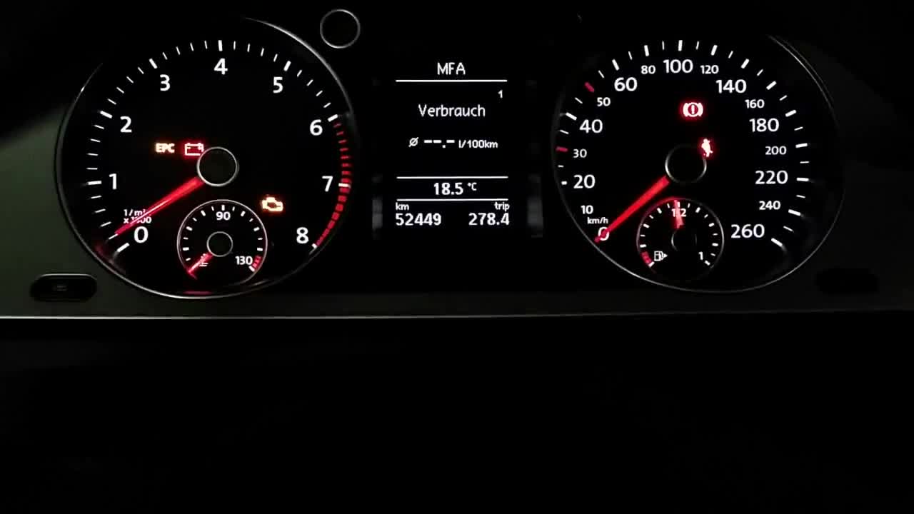

Buongiorno,
Ho di nuovo problemi ad avviare la mia auto.
Dopo che alcune settimane fa è stato sostituito il relè del motorino di avviamento nell'officina, sembrava che il problema fosse risolto, ma ora si ripresenta.
Al mattino, durante l'avviamento a freddo, tutto funziona perfettamente. Successivamente, il veicolo viene parcheggiato in un garage sotterraneo dove rimane per 8-9 ore a una temperatura di circa 18-19 °C.
Quando avvio il veicolo, si verifica quanto segue:
L'avviatore gira e il motore sembra avviarsi, ma si vede che...
L'ago del contagiri oscilla tra i 400 e i 900 giri al minuto, e il motore si spegne dopo 2-3 secondi (a volte l'oscillazione avviene solo tra i 400 e i 600 giri). La spia EPC rimane accesa.
Al secondo tentativo, si verifica o lo stesso problema oppure il motore parte correttamente.
Al terzo tentativo, sono sempre riuscito ad avviare il motore.
Ecco una scansione VCDS allegata:

Idee?
Grazie e cordiali saluti.
Joschi.
Problemi di avviamento del motore Passat 3C (1.4 TSI, CAXA) - Passat 3C 1.4 TSI 122PS - Anlassen Variante 2.mp4
 Dimensione file:  10.79 MB
 Visualizzato:  4046 volte
Problemi di avviamento del motore Passat 3C (1.4 TSI, CAXA) - Passat 3C 1.4TSI 122 PS - Anlassen Variante 1.mp4
 Dimensione file:  5.52 MB
 Visualizzato:  2750 volte

Sembra proprio che nel video l'avviamento non sia ottimale... o si ha l'impressione che mezzo secondo di avviamento in più sarebbero sufficienti... ma potrebbe essere un'illusione.

mjoschi
Iscritto il: 23/07/2013
Messaggi: 30
Località: Frankfurt am Main
2010 Volkswagen Passat
Messaggio05-12-2014, 17:34    Oggetto: Problemi di avviamento del motore Passat 3C (1.4 TSI, CAXA) Cita
Ho semplicemente premuto e tenuto la chiave di accensione oltre il punto in cui normalmente si avvia il motore -> comportamento identico.
Comunque, per quanto riguarda la durata, questo fenomeno dovrebbe manifestarsi ovunque.
Ma, come descritto, finora ho fatto [questo] solo nelle circostanze date.
Saluti!
Joschi.
Tradotto il 22-07-2026, 10:39.

mjoschi
Messaggi: 30
Messaggio21-02-2015, 10:31    Oggetto: Problemi di avviamento del motore Passat 3C (1.4 TSI, CAXA) Cita
Ecco un altro video in cui si sente chiaramente il rumore del motorino di avviamento (un po' basso, quindi alzate il volume). Il motore è stato solo avviato, senza accelerare.
Mercoledì prossimo devo portare l'auto in officina perché la cintura di sicurezza posteriore deve essere sostituita. Le mostrerò ai colleghi dei video e vedremo se riescono a capire il problema e risolverlo.
Altrimenti, tutto come al solito, nessuna anomalia nella memoria icon_sad.gif.
Cordiali saluti!
Problemi di avviamento del motore Passat 3C (1.4 TSI, CAXA) - anlassen.mp4
 Passat 3C 1.4 TSI 122PS, Startproblem
 Dimensione file:  10.04 MB
 Visualizzato:  1198 volte
Tradotto il 22-07-2026, 10:56.
Messaggi: 18092
Karma: +799 / -0   Grazie, mi piace!
Messaggio21-02-2015, 11:21    Oggetto: Problemi di avviamento del motore Passat 3C (1.4 TSI, CAXA) Cita
Non sento alcun suono.
