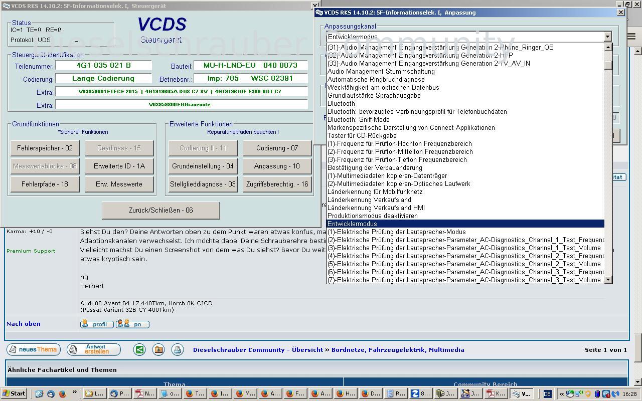

Messaggio05-05-2015, 8:27    Oggetto: MMI Audi A6: Menu nascosti sbloccati Cita
Allora, torniamo all'argomento.
Den Entwicklungstestmodus schaltest Du im STG für Infromationselektronik frei. Sotto.
Adattamento > Seleziona un canale di adattamento documentato.
Dovresti essere in grado di trovare la voce "modalità test di sviluppo".
Lo vedi? Le tue risposte precedenti su quel punto erano un po' confuse; si potrebbe anche pensare che tu abbia confuso la selezione dei valori per le singole voci con i canali di adattamento. Non voglio assolutamente mettere in discussione la tua competenza tecnica.
Forse dovresti fare uno Screenshot di ciò che vedi? Prima di procedere, per evitare che il sistema di gestione del contenuto (CMS) vada in crash. Le descrizioni di altri siti web potrebbero essere un po' criptiche.

Messaggio05-05-2015, 17:30    Oggetto: MMI Audi A6: Menu nascosti sbloccati Cita
Ciao Herbert,
Grazie per la tua risposta e non preoccuparti, non metti in discussione il mio onore di appassionato di meccanica, sono solo un dilettante e, se quello che leggo non corrisponde a ciò che vedo sull'auto, chiedo chiarimenti. E finché non so esattamente cosa sto facendo, non mi intrometto con le centraline elettroniche.
Ho allegato qui lo Screenshot richiesto e la voce "Modalità sviluppatore" è il numero 50 nel menu a tendina che contiene diverse centinaia di voci. Lì puoi vedere a cosa mi riferivo nel mio primo messaggio: non ci sono più canali di personalizzazione numerati.
Cordiali saluti.
Jörg.
