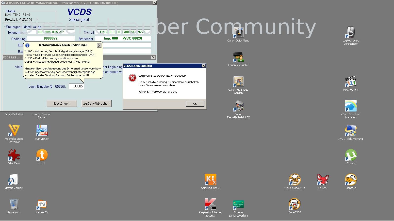

Peter vdl Blaumann
Iscritto il: 14/06/2005 Messaggi: 51 Karma: +4 / -0
31-07-2015, 23:47 Oggetto: Sensore differenziale: programmazione e codifica |
Cita |
Ciao a tutti, cari membri della community.
Spero che possiate aiutarmi.
Vorrei configurare un sensore di pressione differenziale.
- Accensione ON, motore SPENTO.
- VCDS -> 01 - Motore -> Codifica II.
Ho inserito il codice di accesso (30605) che si trova nel tooltip di VCDS.
Allora, ricevo i seguenti messaggi: VCDS: Login non valido - Login non accettato dalla centralina - Errore 31: Intervallo di valori non valido.
Grazie per il vostro aiuto.
| Descrizione: |
| Dimensione file: |
199.75 KB |
| Visualizzato: |
4906 volte |
Tradotto il 08-09-2026, 4:34.
| Torna su |
Profilo MP |
dieselschrauber Administrator
Iscritto il: 12/04/2002 Messaggi: 18126 Karma: +803 / -0 Località: St.Gallen 2018 Volkswagen T6
01-08-2015, 9:55 Oggetto: Sensore differenziale: programmazione e codifica |
Cita |
Ciao Peter,
Per favore, prova prima la versione beta di VCDS e, se non funziona, inviami una scansione completa del veicolo.
http://www.ross-tech.com/vcds/download/beta/current.php

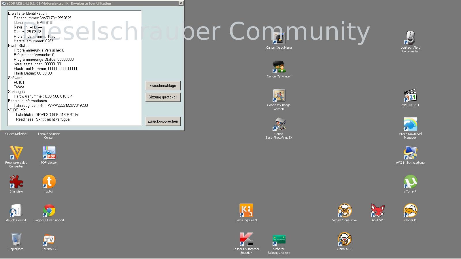

Peter vdl Blaumann
02-08-2015, 23:16 Oggetto: Sensore differenziale: programmazione e codifica |
Cita |
Ciao Rainer,
Ho provato la versione beta 15.7, ma non funziona ancora.
Ecco Autoscan:
| Descrizione: |
 Scarica |
| Nome file: |
Log-MI-ME 1234-WVWZZZ7MZ8V019233-101330km-alex m..txt |
| Dimensione file: |
4.83 KB |
| Scaricato: |
635 volte |
| Torna su |
Profilo MP |
03-08-2015, 13:37 Oggetto: Sensore differenziale: programmazione e codifica |
Cita |
Grazie! La tua configurazione è stata inoltrata a Ross-Tech.
| Torna su |
Profilo MP WWW Garage |
03-08-2015, 13:52 Oggetto: Sensore differenziale: programmazione e codifica |
Cita |
Qual è la differenza di pressione quando si avvia l'accensione, rispetto al motore spento?
Si prega di indicare la pressione differenziale e l'offset.
Qual è il livello di carico del filtro e la quantità di cenere?
Per favore, scattate uno Screenshot dei blocchi di misurazione 67, 68 e dell' "ID estesa".
Tradotto il 08-09-2026, 4:35.
| Torna su |
Peter vdl Blaumann
03-08-2015, 22:14 Oggetto: Sensore differenziale: programmazione e codifica |
Cita |
Ciao Rainer,
Ecco gli Screenshot dei blocchi di misurazione 67, 68 e dell' "ID estesa".
Grazie mille.
04-08-2015, 11:29 Oggetto: Sensore differenziale: programmazione e codifica |
Cita |
Ciao Peter,
der Differenzdruck bei Motor aus steht ja bereits bei 0mbar, von daher was sollte da noch angelernt werden? Va bene così.
La ragione per cui la centralina non lo accetta è un'altra questione, probabilmente perché il valore è già corretto o perché il filtro è troppo pieno (di ceneri). Vedrò qual è il valore massimo consentito per le ceneri.
Tradotto il 08-09-2026, 4:36.
