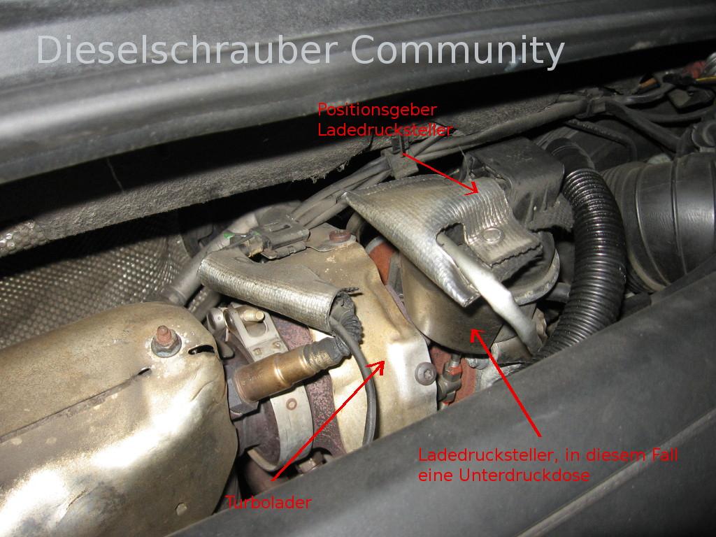

Il codice di errore P2563, "sensore di posizione del turbocompressore, segnale non plausibile", viene attivato quando il feedback di posizione proveniente dal turbocompressore non rientra nell'intervallo previsto. Con i nostri sistemi di diagnostica HEX-NET e HEX-V2, puoi risolvere questo errore e approfondire le cause. Per altre marche di veicoli, offriamo il nostro sistema di diagnostica OBD.
Possibili cause:
- Cablaggio elettrico/connessioni difettose del sensore di posizione.
- Guasto al regolatore della pressione di sovralimentazione (ad esempio, il sensore del vuoto non mantiene la depressione o un attuatore elettrico, come nei motori 3.0 V6 TDI, è difettoso meccanicamente o elettricamente).
- Il sistema di regolazione della pressione del turbocompressore è bloccato o presenta difficoltà nel funzionamento (l'attuatore non riesce a regolare correttamente la pressione).
- Centralina motore difettosa (probabile infiltrazione d'acqua o altro).
 Ladedrucksteller am 2.0 CR TDI CFFB

Messaggio14-02-2018, 20:08    Oggetto: Sensore posizione turbocompressore: segnale errato Cita
Slotti20 ha scritto:
Ciao appassionati di motori diesel,
Ho cercato di rispondere al tuo articolo P2563, ma non sono un moderatore. Vorrei aggiungere che questo problema può verificarsi anche in caso di malfunzionamento del sistema di depressione. Nel mio caso, era un raccordo dell'aria rotto collegato alla valvola di regolazione del flusso dei gas di scarico (AGR) su un T5 del 2014 con motore 2.0 TDI. Questo fa sì che la valvola di controllo della pressione di sovralimentazione, alimentata dal sistema di depressione, percorra l'intera escursione e il sensore in quel punto segnala l'errore. Inizialmente, si accende la spia di preriscaldamento lampeggiante, poi si accende la spia del motore.
Cordiali saluti, Slotti20
Grazie per l'informazione! Sì, la mancanza o il valore errato della depressione potrebbe essere causata da altri fattori. È possibile testare gli attuatori del sistema di depressione utilizzando VCDS e la funzione di test degli attuatori.
