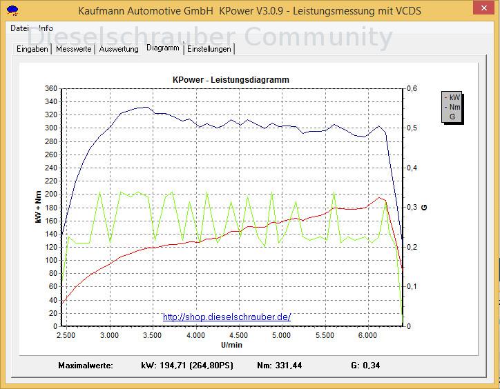

Purtroppo, VCDS è incoerente nella descrizione delle colonne del file .CSV, quindi la colonna evidenziata in rosso deve essere inserita manualmente (ad esempio, con Notepad o Wordpad) affinché KPower 3.0.9 possa leggere il file. Nella prossima versione di KPower, questo non sarà più necessario.
Codice:
Sabato, 21 maggio 2016, 16:59:44:63336-VCID:316F7B44A8DE32B6C1-8064,Versione VCDS: DRV 15.7.4, Stato dei dati: 20160223
1K8 907 115 F,ADVMB,2.0l R4/4V TFSI     0020,
,,G001,F0,G066,F0,G000,F0,G000,F0,G000,F0,G000,F0,G000,F0,G000,F0,G000,F0,G000,F0,G000,F0,G000,F0,
Marcatura, Tempo, Blocco 1 - Campo 0, Tempo, Blocco 66 - Campo 0,,,,,,,,,,,,,,,,,,,,,
,MARKE,Velocità del motore - (G28),MARKE,Velocità - (Valore misurato),,,,,,,,,,,,,,,,,,,,,
,STAMP, /min, km/h,,,,,,,,,,,,,,,,,,
Con il peso totale del veicolo preimpostato di 1380 kg (da adattare al veicolo), si ottiene il seguente grafico.
Cordiali saluti, Rainer
