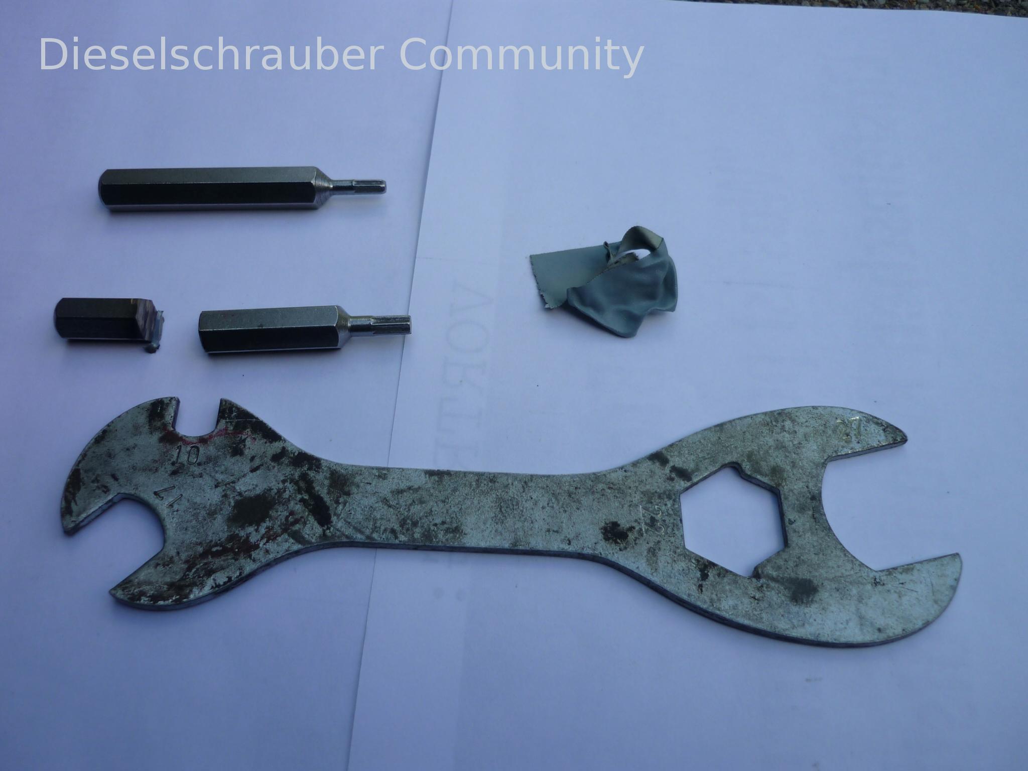

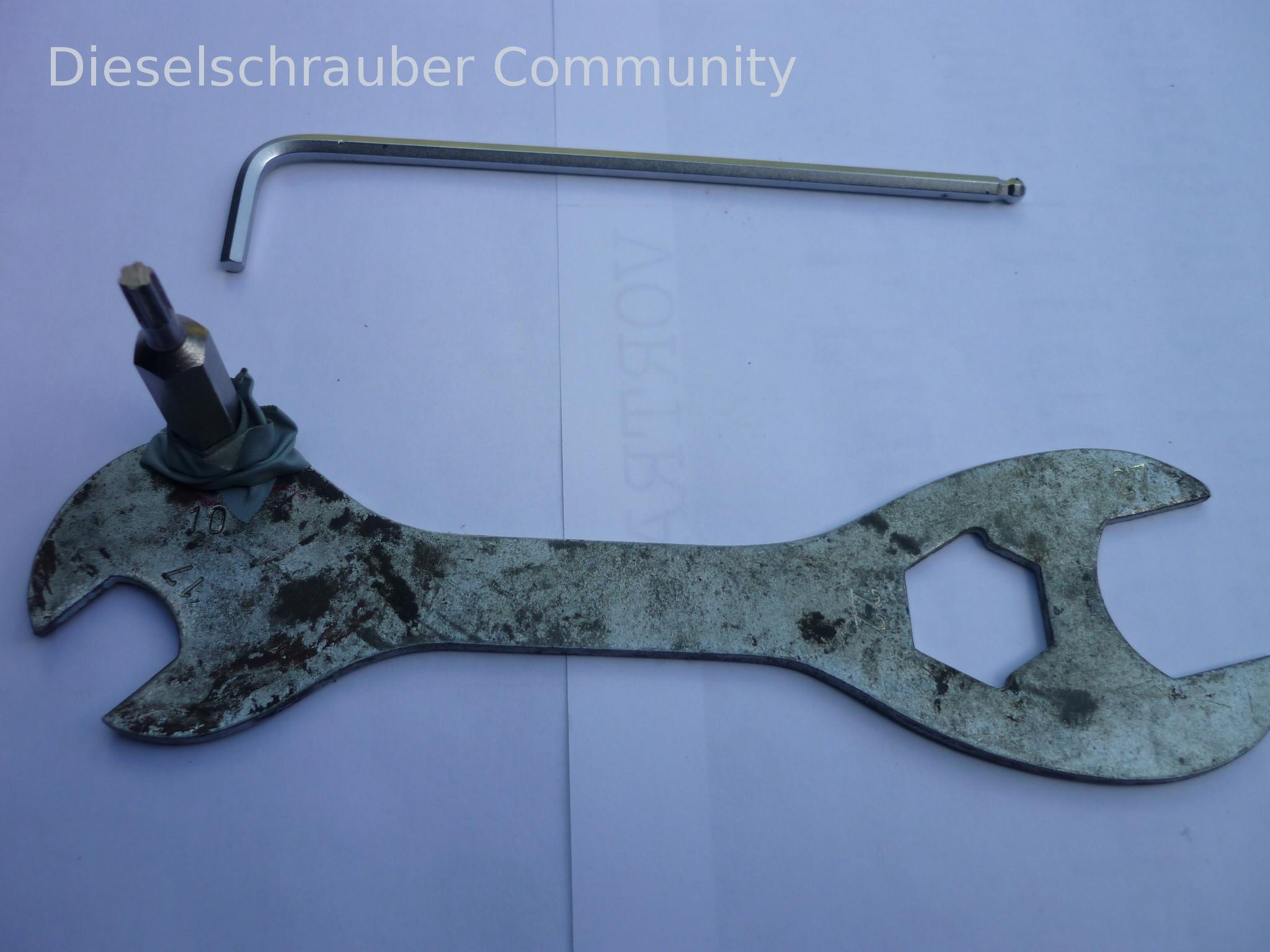

Messaggio18-07-2016, 13:08    Oggetto: Assistenza per l'ampliamento del sistema di ricircolo dei gas di scarico su Golf VI 1.6 TDI Cita
Ciao TDI-GTI-4-Motion,
Allego due foto.
Saluti
Diesler
 Die einzelnen Teile meines Werkzeugs (Länge des gekürzten Bits: 5cm) zusammen mit einen Vergleichsbit vor der Zerlegung und das abgetrennte Reststück.

 Man sieht 4 mm Stiftschlüssel und mein Werkzeug. Besser als mein Werkzeug wäre ein ähnlicher Stiftschlüssel für Torx 30.
