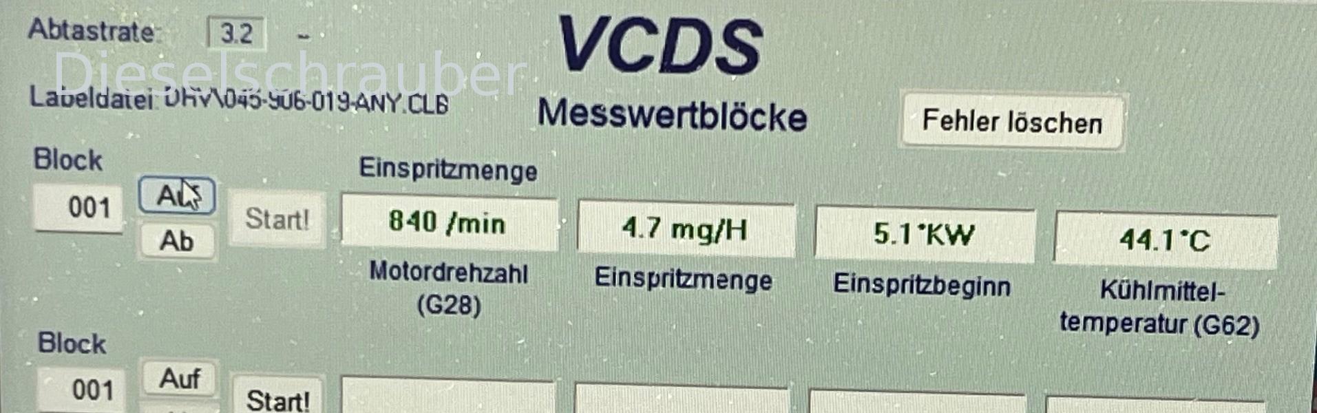

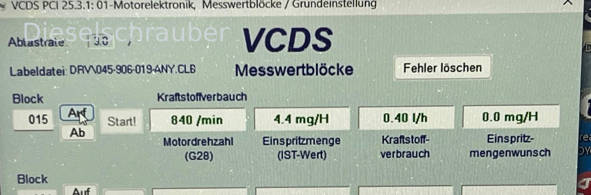

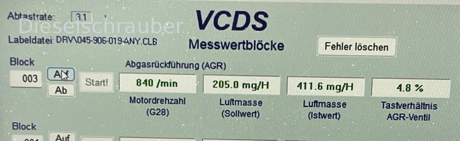

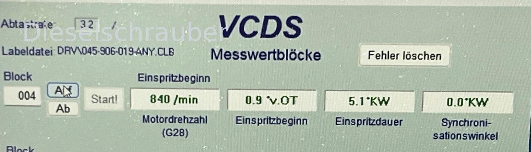

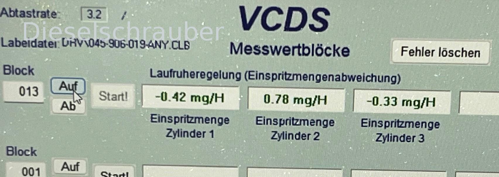

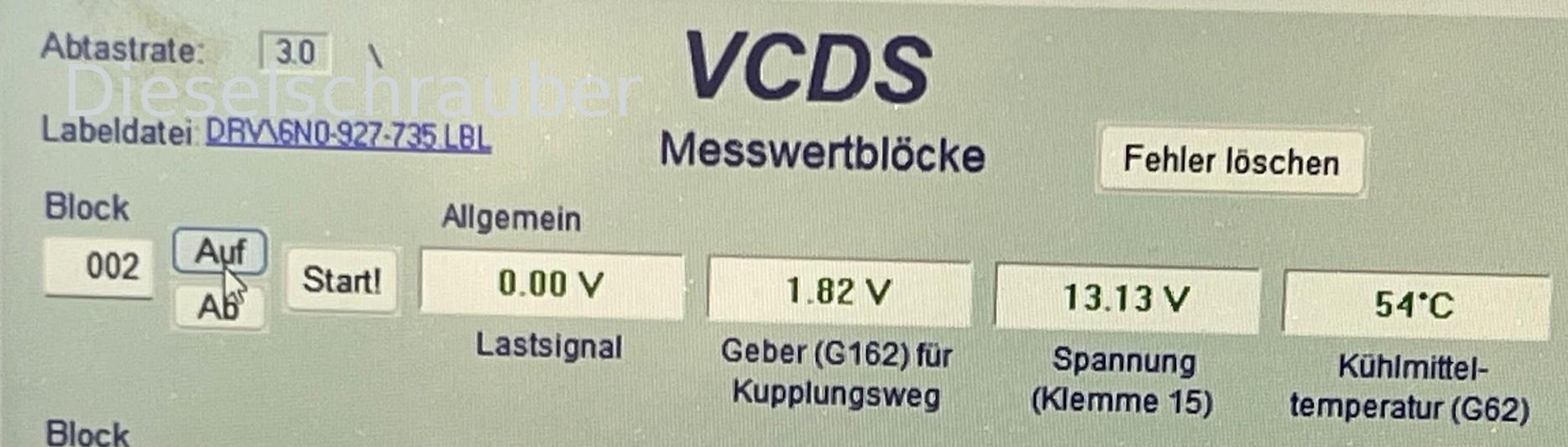

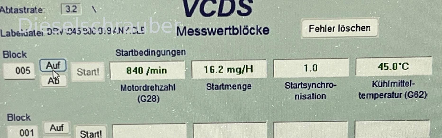

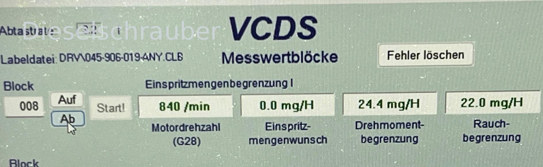

Messaggio28-10-2025, 13:25    Oggetto: Lupo 3L: Problemi di potenza e fumo blu Cita
Grazie ancora per le vostre idee!
Purtroppo, non ho avuto molto tempo per guardarlo, ma questo fine settimana ci ho riprovato.
A mio parere, tutti i dispositivi mostrano valori ottimali.
Infine, ho controllato esternamente lo stato degli elementi PD e ho verificato il gioco della leva di comando. In tutti e 3 i casi, era esattamente di 180 gradi, come se fosse stato appena regolato.
È sicuramente sospetta la nuova pompa tandem.
Forse la vecchia pompa tandem ha prodotto delle schegge che ora ostruiscono gli elementi a pistoni.
Rimuoverò gli elementi PD questa settimana.
Ho provato ad anticipare l'angolo di sincronizzazione e immediatamente ho potuto osservare una riduzione della produzione di fumo.
Dopo averlo impostato nuovamente a +4 gradi, con il motore caldo non si è più riscontrato alcun fumo, e si è notato un aumento significativo della potenza. Tuttavia, quando il motore si raffredda e viene avviato, ricomincia a fumare di blu, con un odore di carburante non bruciato.
Il mio sospetto ricade sicuramente sugli iniettori. Potrebbero essere intasati o, eventualmente, danneggiati a causa di tentativi di regolazione errati. Se, ad esempio, gocciolano, ciò potrebbe spiegare sia la buona capacità di avviamento che l'iniezione troppo tardiva.
Il termostato, come in molti altri modelli Lupo, è difettoso e raramente supera i 60 gradi. Fortunatamente, la Lupo non ha un indicatore di temperatura...

Messaggio29-10-2025, 22:16    Oggetto: Lupo 3L: Problemi di potenza e fumo blu Cita
La quantità di iniezione a vuoto e il valore del rapporto aria/carburante (LLR) sembrano normali.
Nessuna potenza: qual è la quantità massima di carburante iniettata quando si è a pieno carico?
Controllare il codice motore (MWB) 8 nella centralina elettronica (ECU). La curva di potenza è definita in base al limite di quantità del cambio.
Il flusso d'aria attraverso la macchina è corretto? In linea di massima, il rapporto tra l'aria in mg/h e il diesel in mg/h nel punto di funzionamento nominale dovrebbe essere intorno a 20 e sarebbe considerato buono.
Se qualora fosse appropriato: Un "Schlaubi" ha montato una guarnizione della testata con due o una singola guarnizione eccessivamente spessa?

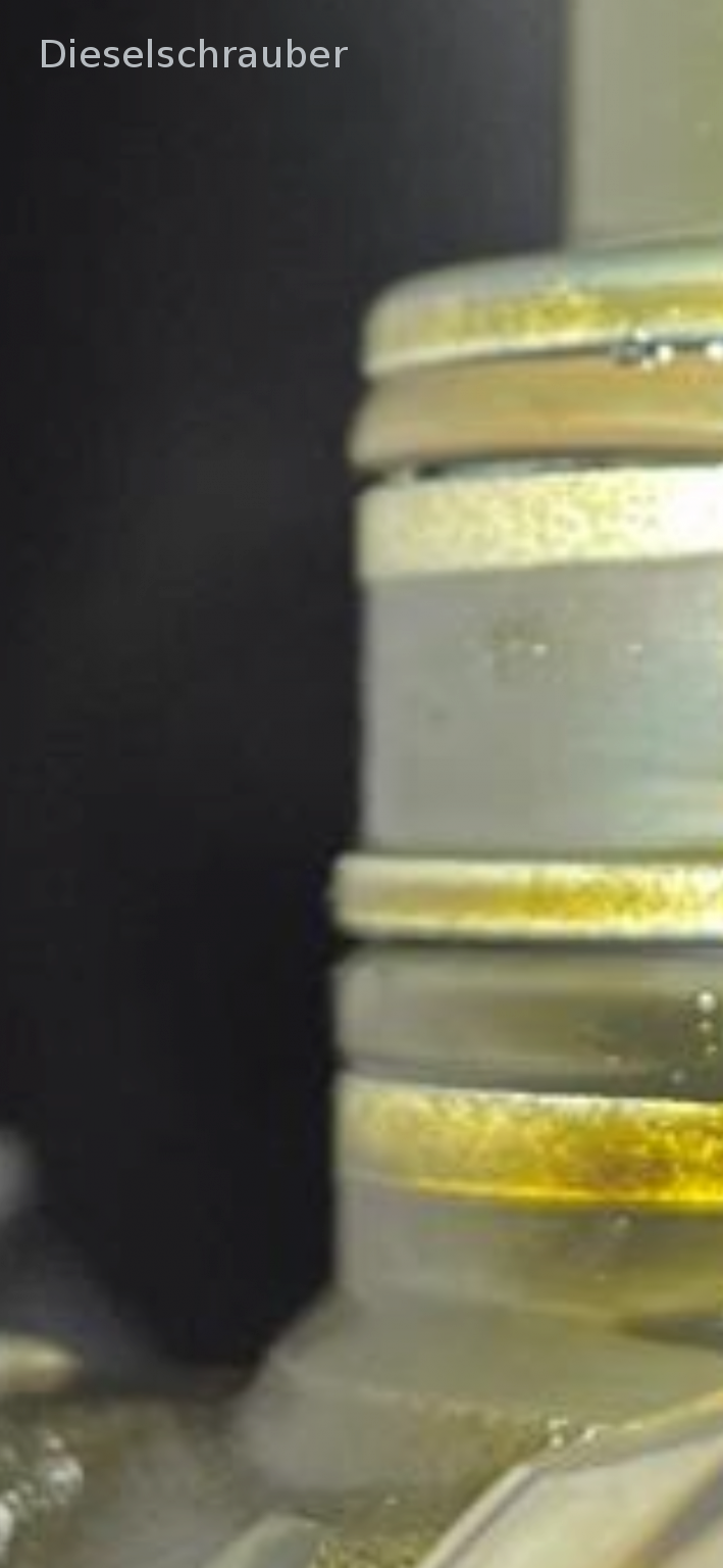

Messaggio14-12-2025, 16:36    Oggetto: Lupo 3L: Problemi di potenza e fumo blu Cita
Dopo un lungo periodo di inattività, sono tornato a riparare e modificare le auto.
Come ultima risorsa, ho voluto esaminare più da vicino gli elementi delle iniettrici pompa.
Si sono rivelati incredibilmente facili da estrarre.
Sembrava che queste fossero già molto usurate sul lato che entrava in contatto con la testata.
Ho sostituito le guarnizioni con delle nuove e, guarda caso, il motore funziona senza fumo blu e con tutti i suoi 60 cavalli icon_biggrin.gif.
Sembra che le guarnizioni centrali fossero così difettose che il gasolio defluiva direttamente nel serbatoio, impedendo agli iniettori di aspirare una quantità sufficiente di carburante.
Durante le riparazioni, le officine hanno sostituito tutto ciò che era possibile, inclusa la pompa tandem, i filtri diesel e dell'aria, e apparentemente anche il turbocompressore.
Ora la piccola Lupo sta di nuovo funzionando a gasolio.
Grazie ancora per il vostro fantastico supporto!

Messaggio14-12-2025, 19:36    Oggetto: Lupo 3L: Problemi di potenza e fumo blu Cita
Grazie per il riscontro! X
Senza una sonda lambda originale, è difficile individuarlo tramite diagnosi, a meno di smontare il componente.
