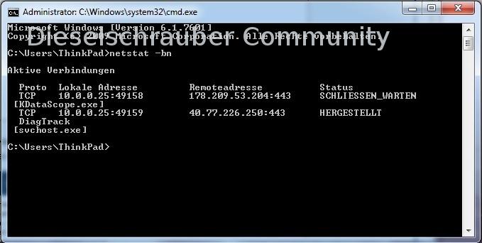

Ho utilizzato il comando "netstat -bn" dalla riga di comando di Windows per verificare l'indirizzo IP. KDataScope si connette sempre all'indirizzo remoto: 178.209.53.204:443.
Posso accedere normalmente al negozio utilizzando le mie credenziali. Tuttavia, con le stesse credenziali in KDataScope, ricevo comunque il messaggio di errore descritto sopra.
Quando cerco di attivare KDAtaScope tramite l'interfaccia, ricevo un messaggio di errore che indica che non è connessa alcuna interfaccia, anche se VCDS funziona correttamente.
 Screenshot von der Kommandozeile

Messaggio27-11-2016, 21:22    Oggetto: KData Scope: Problemi di attivazione? Soluzioni Cita
L'attivazione della funzione KDataScope è disponibile solo nelle interfacce RKS+CAN (prodotte internamente), e non nelle interfacce MicroCAN, HEX-USB+CAN o HEX-NET.
Certo, ecco la traduzione:
"Versuche es mal und schreibe mir wann genau Du es versucht hast."
"Prova e scrivimi quando esattamente hai provato a farlo."
Cos'è DiagTrack?
Tradotto il 30-09-2026, 2:00.

DiagTrack ist eine Software von windows die Fehlerberichte und Daten vom Betriebssystem an Microsoft schickt lt. Google.
Cordiali saluti, Dominik.
