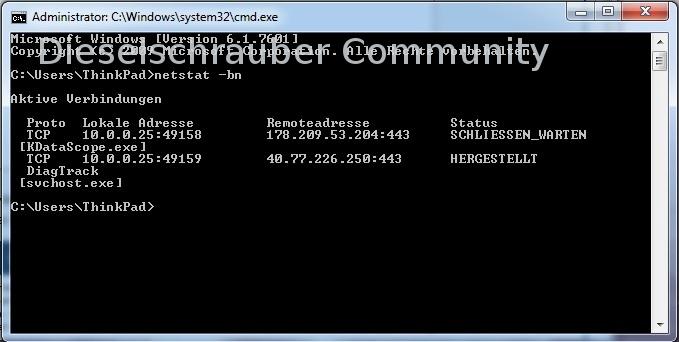

Du kannst in der Windows Kommandozeile prüfen, was bei einem Aktivierungsversuch passiert: netstat -bn
KDataScope muss sich mit (zur Zeit) 178.209.53.204 (IP: ping dieselschrauber.de) verbinden, bei anderen IP Adressen ist das ein Schnüffelserver der nichts mit uns zu tun hat.
