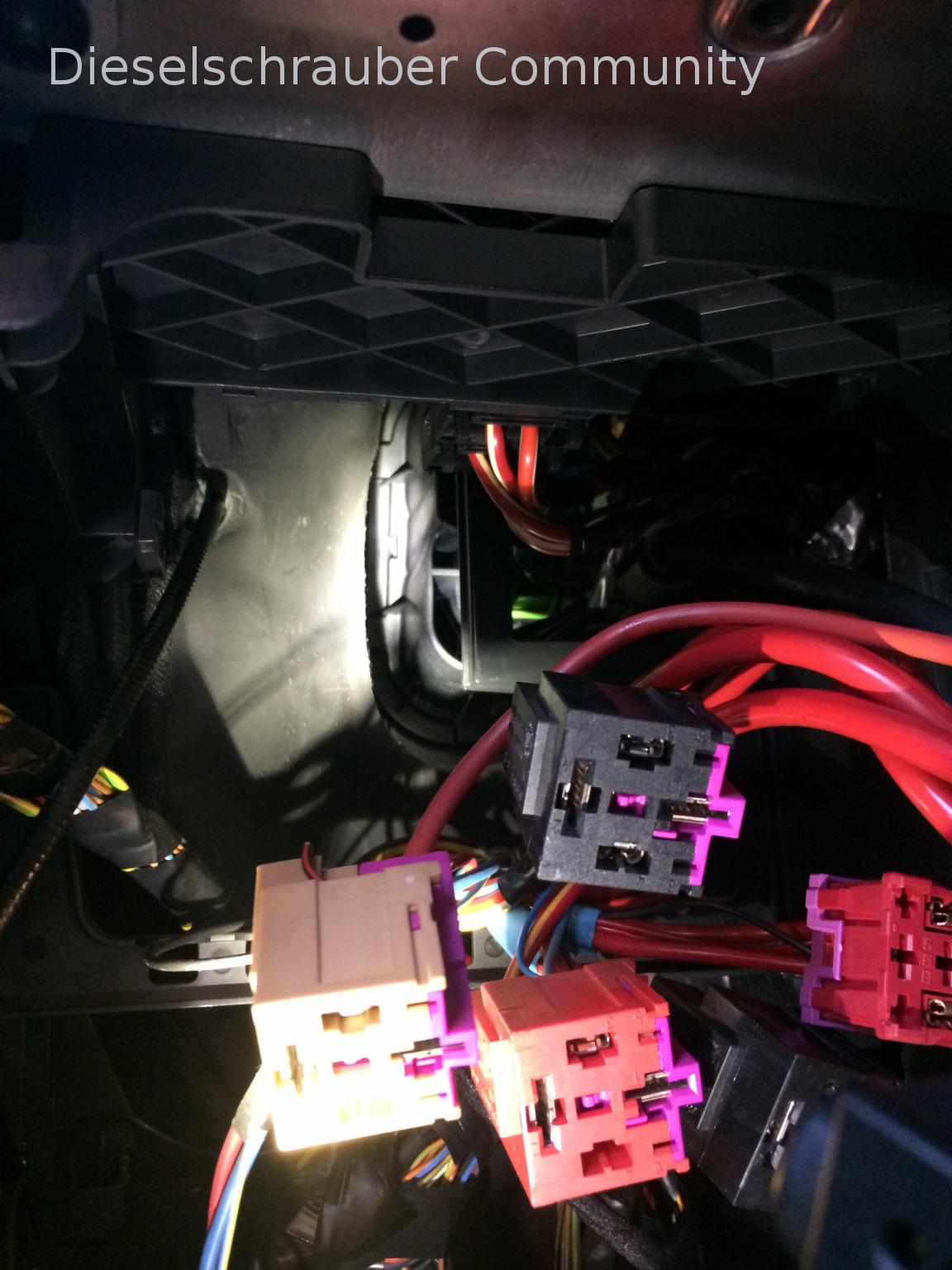

Oggi ho trovato 2 fusibili da 40A all'esterno del relè. I colori dei cavi sembrano corrispondere a quelli del riscaldatore.
Dove si trova il terzo? La sicurezza è ancora nascosta?
Nel diagramma elettrico, dopo i fusibili, si trova la connessione:
A152 - Connessione -5- (87), nel cavo di alimentazione dell'armadio elettrico
dove posso trovare questo collegamento?

Ich habe mich geirrt, es handelt sich bei der gefundenen Sicherung lediglich um eine. Das schwarze in der Mitte der Sicherung ist eine Rastnase. Nach dem Stromlaufplan ist dies die Sicherung S276. Das rt/ge Kabel geht hier auf ein rotes. Das ist die Sicherung für die erste Stufe. Die 2 anderen Stufen sind laut Plan getrennt abgesichert über S277/S278. Ich finde nur leider weder die zwei Sicherungen noch die Verbindung A152 hinter selbigen. Ich müsste das komplette Armaturenbrett ausbauen, um die Kabel offen zu legen. Ich werde einmal versuchen, ob ich etwas mehr erkennen kann, wenn ich Bordnetzsteuergerät, den Relaisträger und den Potentialverteiler ausbaue. Das sollte relativ fix erledigt sein.

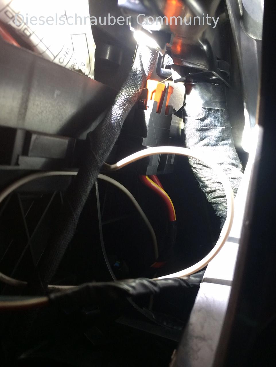

Ho rimosso l'unità di controllo del cablaggio e, dietro di essa, ho trovato le altre due fusibili. Successivamente, ho collegato il cavo di alimentazione e, eccolo, funziona tutto.
Le domande iniziali rimangono invariate. Ma, almeno, presto sarà caldo in macchina.
