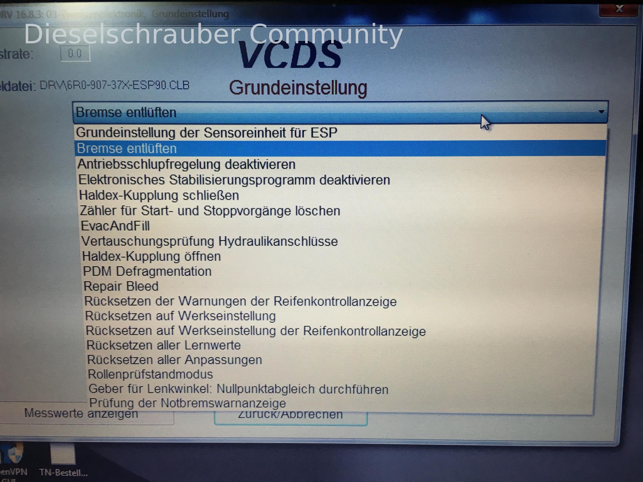

Messaggio06-12-2016, 7:57    Oggetto: Impostazione di base ESP 9.0i / Sfiato dell'unità ABS Cita
Allegati gli Screenshot.
 Dimensione file:  47.42 KB
 Visualizzato:  3651 volte
 Dimensione file:  5.61 MB
 Visualizzato:  6040 volte

Messaggio06-12-2016, 21:19    Oggetto: Impostazione di base ESP 9.0i / Sfiato dell'unità ABS Cita
Ciao Rainer,
Ho ricollegato e provato VCDS oggi.
Secondo l'help, il campo "Data" richiede un valore compreso tra 1 e 3. Tuttavia, ho provato successivamente tutte le varianti (1;2;3;001;002;ecc.) e ogni volta si verifica l'errore "Messaggio con lunghezza o formato non validi".
Sono assolutamente senza parole. Allo stato attuale, probabilmente dovrò fare affidamento sull'officina che dispone di VAS/ODIS.

Messaggio08-12-2016, 9:21    Oggetto: Impostazione di base ESP 9.0i / Sfiato dell'unità ABS Cita
Nell'aiuto è scritto: "Il valore misurato deve essere composto da 1-3 cifre". Una cifra è una singola cifra, quindi i valori possibili sono 1, 01 o 001. Dove la cifra "1" può essere qualsiasi numero da 0 a 9.
I codici che hai inserito sarebbero stati molto promettenti. Vediamo se ci sono novità in questo posto.
