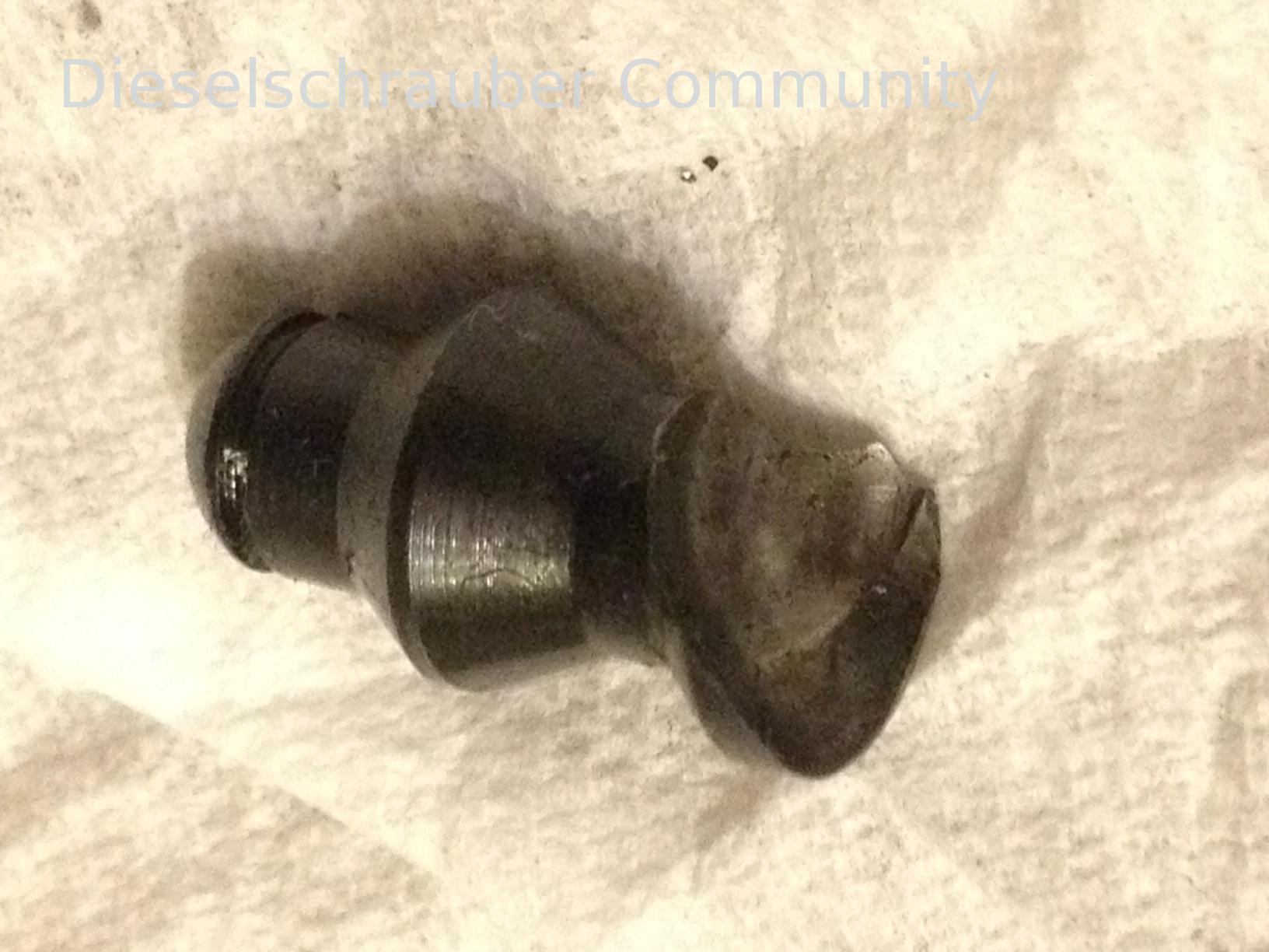

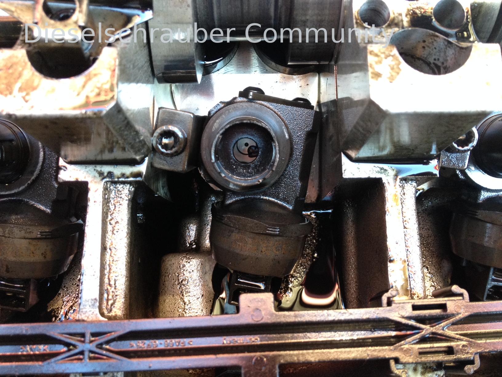

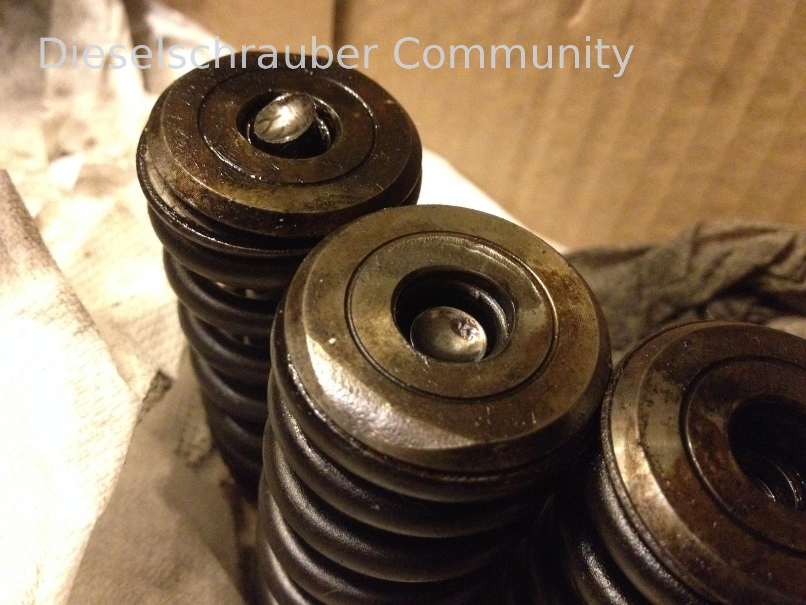

Ohimè, che orrore! Tutte e tre le pompe a depressione erano gravemente danneggiate/deformate nella zona dei piccoli supporti.
Ok, rimuovere tutti gli elementi PD, pulire tutto, inserire gli altri componenti, impostazioni di base, assemblaggio e avvio...
Springt super an Motor läuft sehr ruhig und sauber aber null!!! Prestazioni.
Non riesco nemmeno ad accendere correttamente il motore, quasi si spegne subito...??
Aspirazione a vuoto: tutto ok; attuatore EGR: funzionamento corretto; valvola a farfalla: tutto ok; attuatore VTG: funzionamento corretto.
Sono proprio confuso in questo momento!
Dopo aver percorso un tratto di strada rettilineo per un po', a volte riesco a raggiungere i 2500 giri al minuto in terza marcia, ma poi compare il messaggio "limite di regolazione superato". Come già detto, però, fin dall'avvio ha zero potenza...
Il danno al PD si è notato solo perché a circa 1600 giri/minuto faceva molti rumori strani, ma c'era ancora potenza... era molto meglio di adesso.
L'unica spiegazione attuale è: aveva i componenti "R" con codice 070 130 073, mentre ora ne ha di tipo "N", che sono stati introdotti nei modelli AXE a partire da ottobre 2004; l'auto in questione è del 2003.
Ecco alcune foto... a proposito di come i motori con iniezione diretta non siano resistenti... ci si è accorti solo quando, occasionalmente, funzionavano solo quattro cilindri (a causa delle forti vibrazioni a 1600 giri al minuto).
Avete qualche idea del perché non c'è alcuna potenza in uscita?

Purtroppo, devi ancora cambiare il codice prodotto (PDE), poiché la sigla "R" e la sigla "N" differiscono sia nelle dimensioni dell'ugello che nella generazione delle valvole solenoidali.
Un miracolo che il motore si avvii proprio.

Ciao David,
1. Qual è la vostra ipotesi sulle possibili cause dei forti danni alle PDE?
La regolazione del gioco sugli elementi PD è troppo bassa?
Mi dispiace, ma non posso accedere a URL esterni o file specifici. Pertanto, non posso tradurre il testo contenuto in quel link.

Se il componente PD non è danneggiato di per sé, ovvero se era già presente in precedenza senza problemi, tempo fa ho trovato un'azienda polacca che vende questa "guaina" e questo cappuccio come kit di riparazione.
Sarebbe almeno un'opzione icon_cool.gif.
http://www.ui-diesel.de/#product_sale
Tradotto il 07-08-2026, 9:27.
daviddeichsel
Iscritto il: 26/03/2012
Messaggi: 7
Messaggio21-03-2017, 21:28    Oggetto: Problemi AXE dopo cambio PD: cause e soluzioni Cita
Sì, è interessante.
Attualmente ho sostituito l'unità superiore, ovvero la molla con il piatto, il percussore e il manicotto, prelevandola dagli altri.
Questi dovrebbero poi essere riparati e rimessi in funzione...
