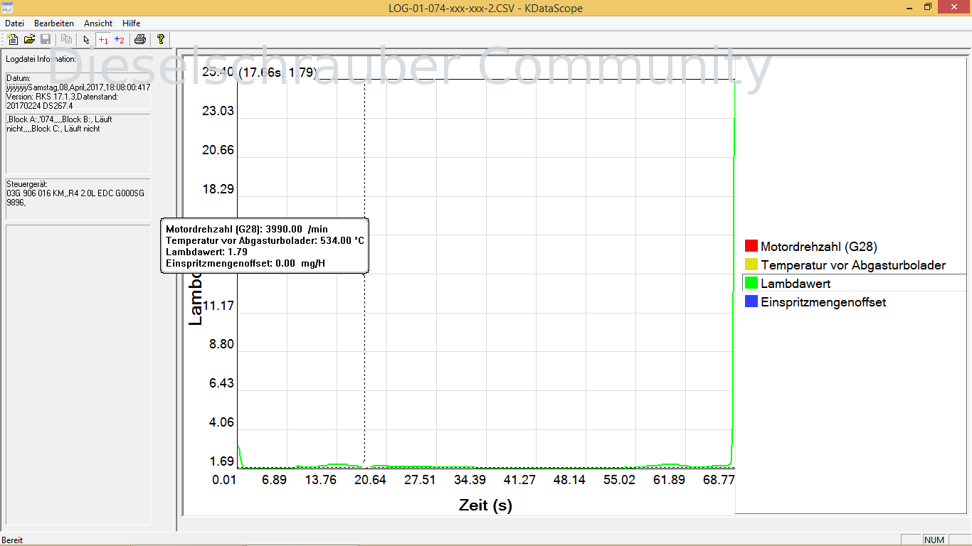

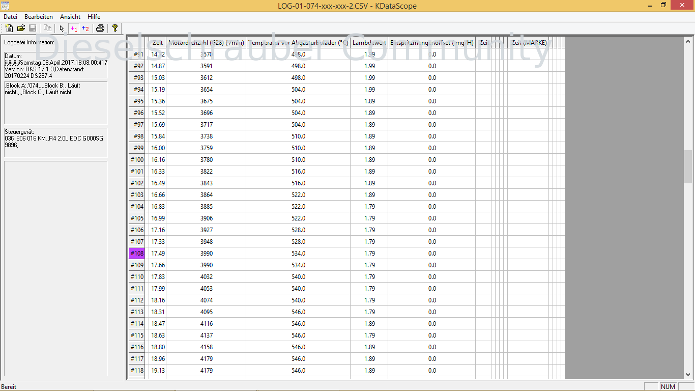

Messaggio08-04-2017, 18:31    Oggetto: Perdita di potenza PD-TDI BPW: cause e soluzioni Cita
Ecco di nuovo un file corrotto, la prima metà è stata convertita, la seconda no. Per favore, non usare più csvconv.exe, come vedi, ne risulta solo spazzatura.
Ho piegato manualmente il file, ma il valore di Lambda è troppo alto. Mi aspettavo valori intorno a 1,35.
Le tue iniettrici non sono, in realtà, quelle notoriamente soggette a incrostazioni (o sono state modificate nelle unità PD?), quindi dovresti sicuramente ricontrollare quanto già scritto.
Quindi, i filtri diesel sono meglio se nuovi, gli anelli di tenuta sul "Knackfrosch" vanno bene? Controllare tutti i tubi del carburante per eventuali perdite e danni causati da tassi, e verificare che tutti i connettori dei tubi siano correttamente collegati.
Se non ci sono ancora miglioramenti: misurare se la pompa tandem è in grado di generare una pressione adeguata.
Con KDataScope, la vita può essere così semplice, come mostrano le immagini.
 Lambdawerte mit KDataScope
 Dimensione file:  58.01 KB
 Visualizzato:  1160 volte
 Dimensione file:  34.5 KB
 Visualizzato:  627 volte
