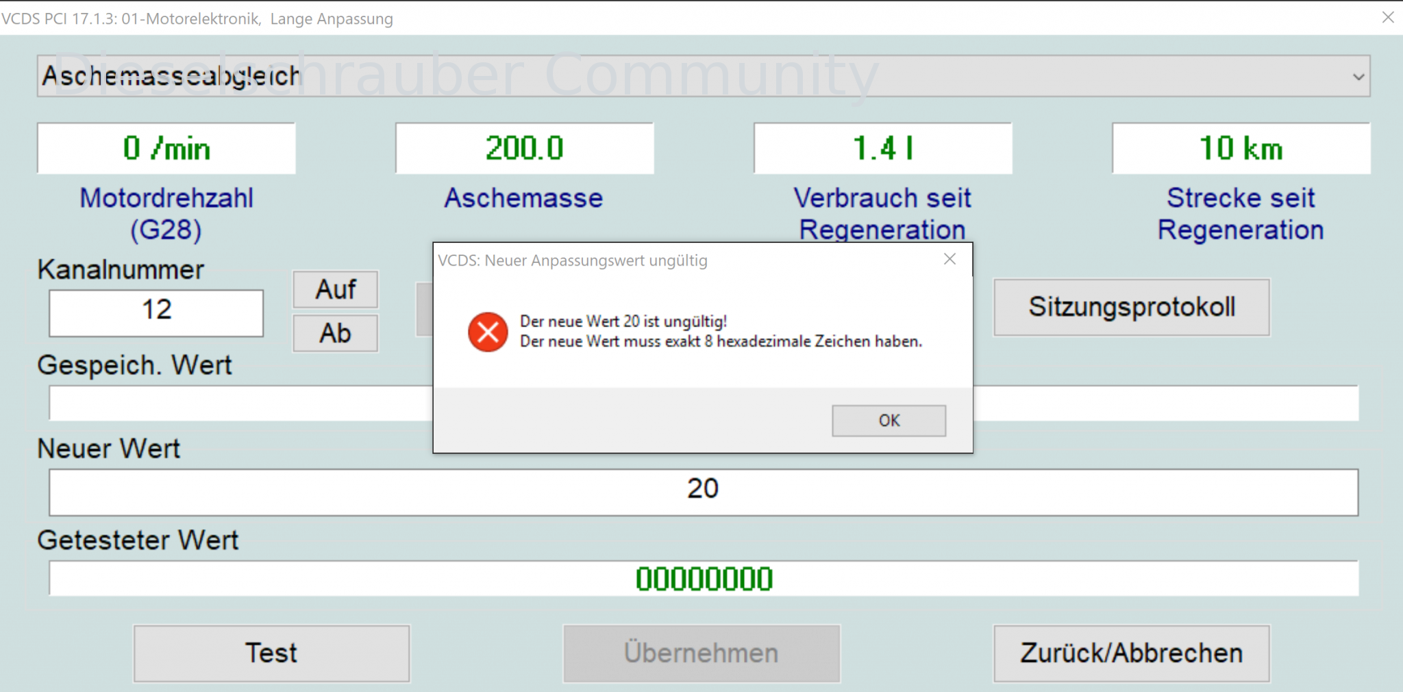

Mi trovo nel canale di adattamento 12, centralina motore, e vorrei impostare il valore 20g. Tuttavia, il valore "00000020" non viene accettato. È necessario convertirlo in qualche modo? Se inserisco solo "20", compare il messaggio di errore: "Il nuovo valore deve essere composto esattamente da 8 cifre esadecimali."
Motore: 2.0 a iniezione diretta (BRE).
A quanto pare, tutti sanno come inserire 20 grammi qui, tranne me. Potreste spiegarmi? Grazie.

20 in decimale corrisponde a 0x14 in esadecimale. Potresti caricare uno Screenshot che mostri cosa si aspetta VCDS?
Intuitivamente, mi aspetterei un input di 0x00000014, dove 8 cifre esadecimali corrispondono a 32 bit.

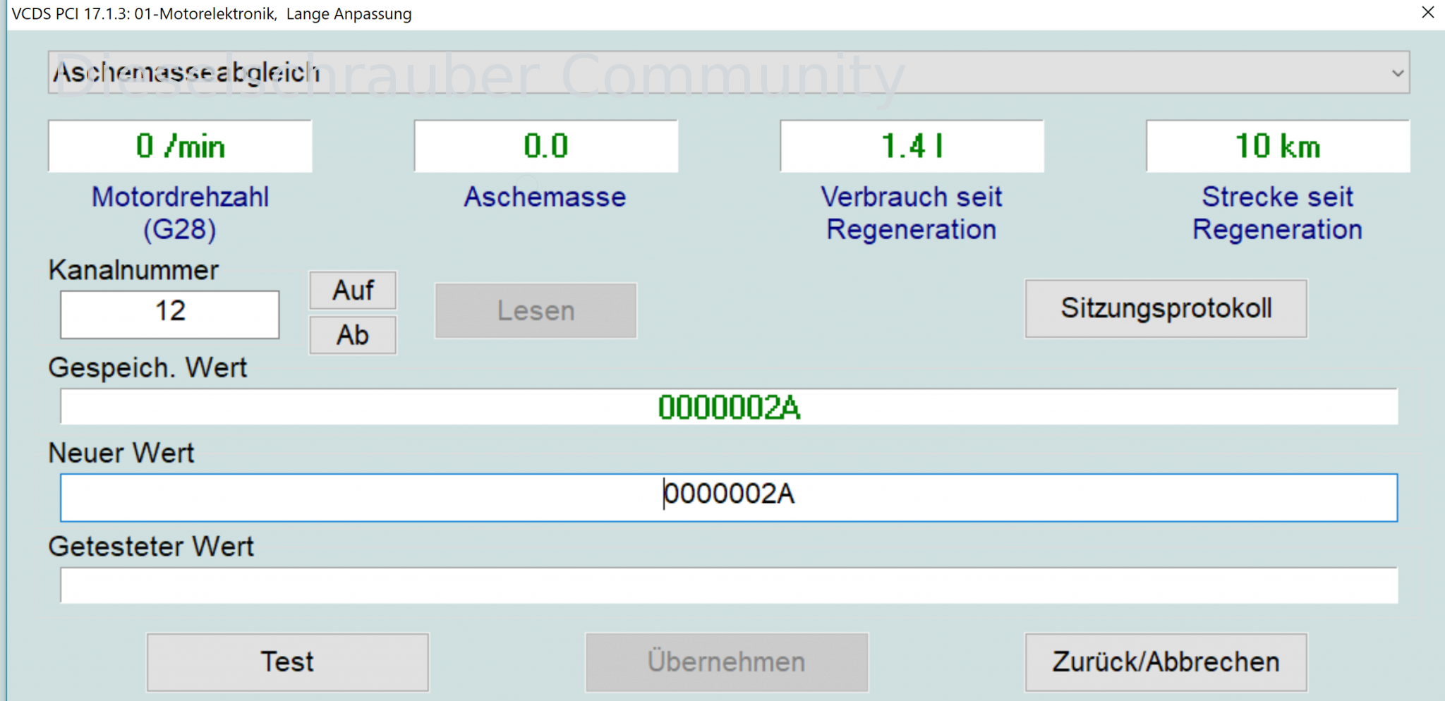

Grazie per la risposta rapida! In allegato due Screenshot. Qui sembra che ci si aspetti un valore simile a 00000F3A. Accetterebbe anche 00000000, ma questo non corrisponde al filtro autopulente...

Allora prendi 00000014 come numero esadecimale icon_biggrin.gif.
Probabil solo loro capiscono perché Ross-Tech non utilizza la base numerica codificata nel numero. icon_rolleyes.gif
Se si volesse, si potrebbe anche convertire automaticamente in esadecimale, decimale o qualsiasi altro sistema di numerazione.
Mi sembra molto problematico, perché non è chiaro se un valore sia decimale o esadecimale. La mia proposta sarebbe che VCDS utilizzi numeri decimali per motivi storici e riconosca i numeri che iniziano con "0x" come esadecimali, e soprattutto visualizzi anche il valore letto in questo modo. L'aggiunta di zeri iniziali dovrebbe avvenire automaticamente, ma così come è ora, sicuramente meno persone commettono errori, semplicemente perché non riescono a farlo. icon_smile.gif
