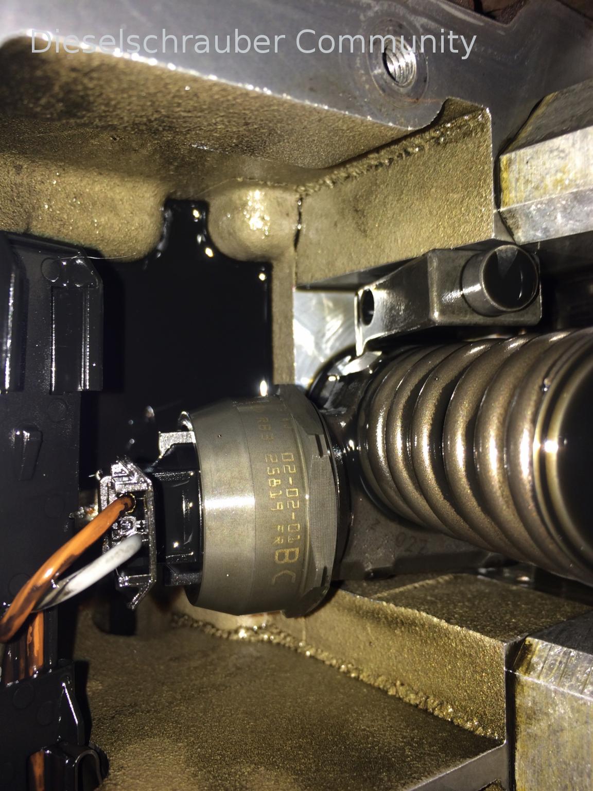

Messaggio16-09-2017, 20:34    Oggetto: Fumo bianco auto: cause e rimedi Cita
Ciao Rainer,
Grazie per l'aiuto rapido. Ho appena effettuato l'ispezione della centralina e ho notato che tre alloggiamenti per gli iniettori diesel sono stati puliti dal gasolio in eccesso. (Foto)
Credo che il motore non abbia una rottura del pistone, perché accelera bene e raggiunge anche la velocità massima. Sostituirò le guarnizioni tra due mesi, quando arriverà un Touran, e nel frattempo devo mantenere l'auto funzionante.
Grazie, Rainer. Saluti, Wolfgang.

Messaggio18-09-2017, 5:06    Oggetto: Fumo bianco auto: cause e rimedi Cita
Sarebbe molto interessante vedere come cambiano i valori dopo l'intervento.
Adesso mi sembra che...
PDE2 e PDE3 sono internamente ostruite e meccanicamente danneggiate; PDE4 è in procinto di subire lo stesso destino. L'unica che funziona correttamente è PDE1.
La regolazione del rapporto aria/carburante cerca di mantenere i sistemi di iniezione più lenti a un regime ottimale. PDE1 compensa questa quantità, il che spiega i valori negativi elevati.

Messaggio18-09-2017, 21:24    Oggetto: Fumo bianco auto: cause e rimedi Cita
Ciao Steffen W,
Ho sigillato tutte le PDE, ho cambiato l'olio e il fumo dallo scarico è scomparso. Ho spostato la PDE del primo cilindro nel quarto cilindro, la PDE del secondo cilindro nel quarto cilindro, la PDE del quarto cilindro nel primo cilindro e la PDE del terzo cilindro è rimasta nella sua posizione originale.
Ho registrato i dati, ma a una velocità maggiore il sistema di registrazione non ha funzionato. Spero che la Passat riesca a durare ancora due mesi.
Non installerò più nuovi componenti PDE nel motore vecchio. Tuttavia, anche dopo aver rimosso il tappo di riempimento dell'olio, c'è ancora molta pressione nel motore.
Saluti, Wolfgang.
